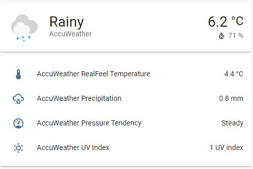

  9. Senior Member Аватара на mimojef
    Jul 2007
    2,363
    #127
    Отговор: Home Assistant и Климатик. Как се прави?
    ОпенУедър е по добре от Акуто.
    • Тип файл: jpg 1.jpg‎ (38.1 KB, 283 Прегледи)
    • Тип файл: jpg 2.jpg‎ (43.9 KB, 271 Прегледи)
    • Тип файл: jpg 3.jpg‎ (22.3 KB, 285 Прегледи)
    morfei1 одобрява това.

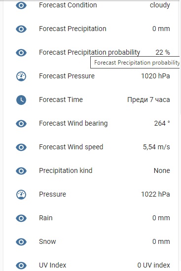

  10. Member
    Nov 2021
    305
    #128
    И аз да не остана по назад.... определено OpenWeather дава повече възможности. 26 отделни entities не е зле . Как не съм се сетил толкова време да го пробвам, хубаво, че ме светнахте.
    Този пост е редактиран от morfei1; 13-12-21 в 20:00.
