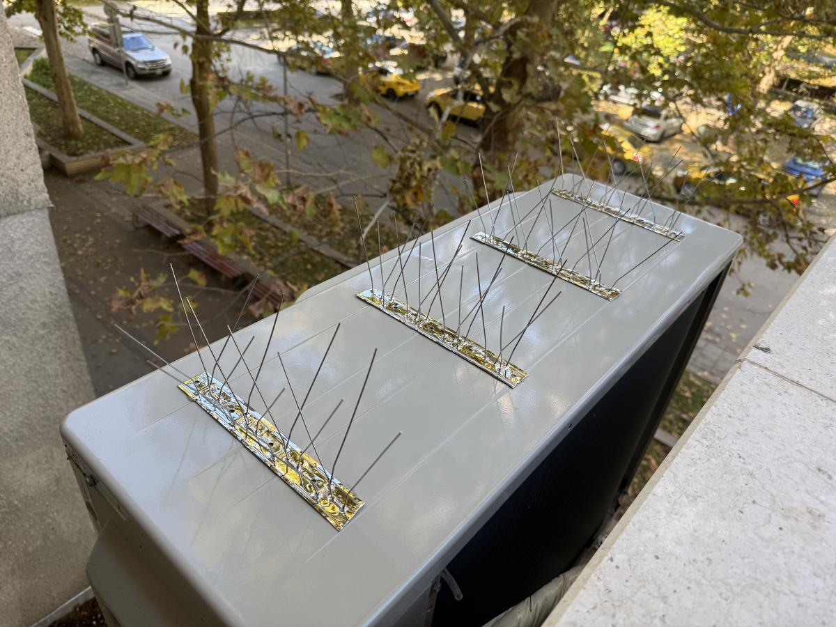

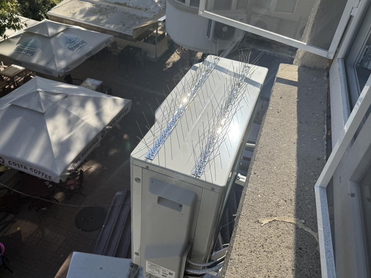

    Там, където сложих машините е силно пренаселено с пернати - гарги, гълъби и гларуси, и за 3 месеца ги отрупаха с камари от ….
    Грозотия, чак не исках да снимам, а като вали - пръска лай*а назад върху прозорците.
    Направих им лек “ъпгрейд” днес, да видим…
    Последния е с изрезките от другите (по 1м са лентите), но той си беше най-“чист”.
    Ползвах неутрален силикон.

    Налепих шипове върху външното тяло-не им пречи кацат си върху тях. Купих и пластмасови гарги да ги плашат и стях станаха приятели. Накрая взех един спрей против птици от практикер и за сега май върши работа.

    Е, недей така, моите гарги може да са по-страхливи .

    те станали с вграден wifi :D

    Преди време на панасоника който е на терасата, си го бяха харесали гълъбите. Сложих от тези шишове, но пак кацаха, между тях. После сложих още малко и ги закривих, така че да няма никъде свободно място, и от тогава нямам проблеми вече. Но и малко свободно място да има пак кацат.

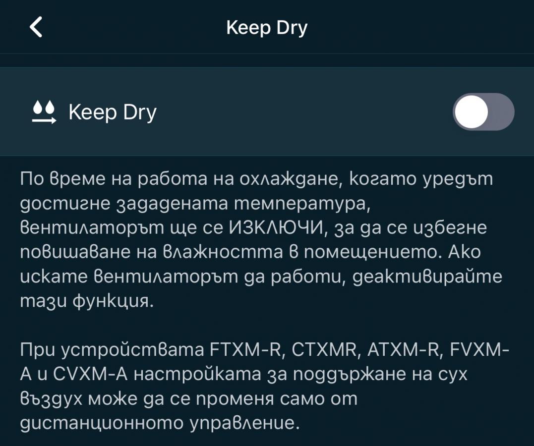

    Не знам дали е споменавано, активиране/деактивиране на турбината при следене в режим охлаждане го има в Онекта :
