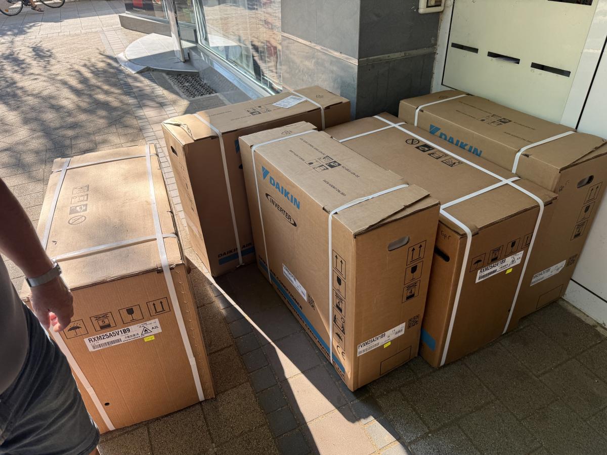

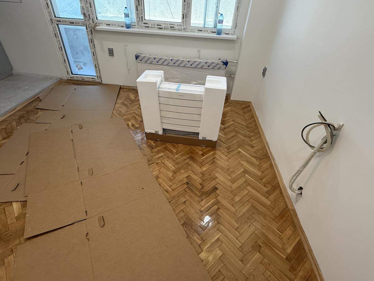

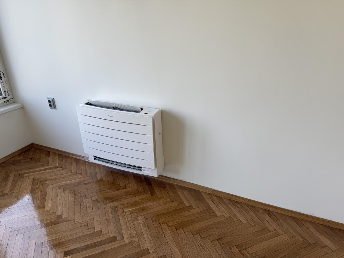

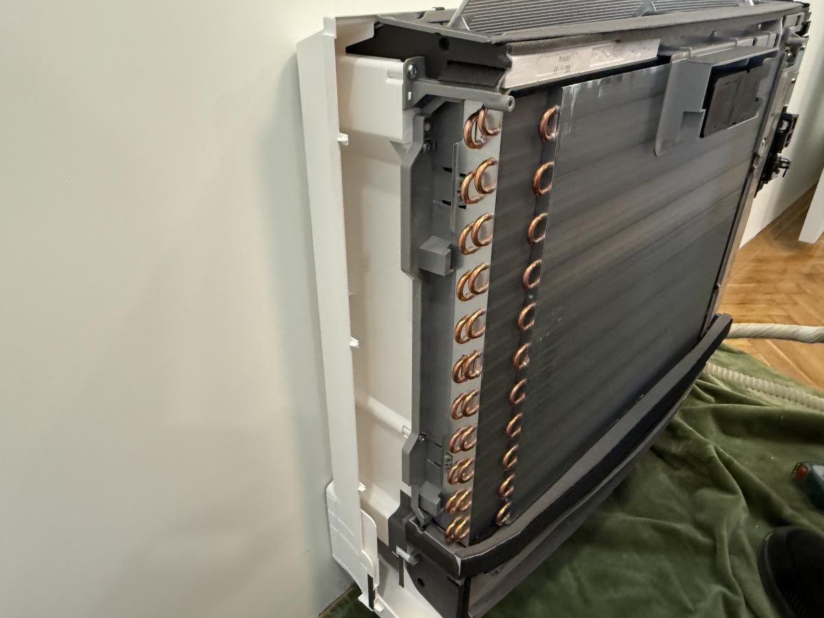

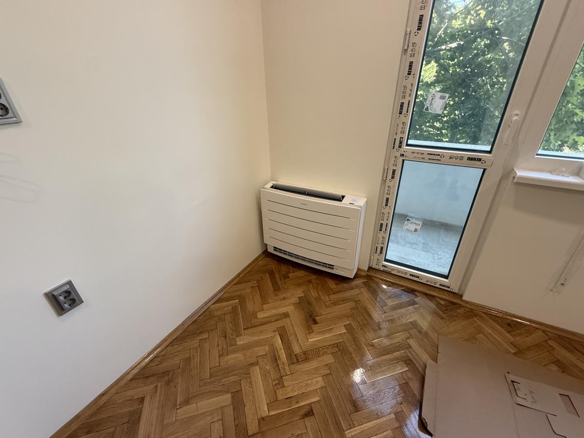

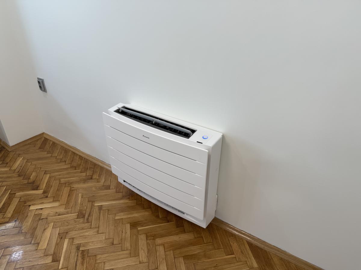

    Издебнах най-горещия ден засега и воала :
    2х25 + 1х35. Засега успях да ги обърна на горна клапа само, че се сварихме.
    По-нататък ще си “играя” с другите неща.

    Честито!
    Само от чисто любопитство - по каква причина единият е инсталиран в ъгъла зад балконската врата?
    Това не създава ли проблеми за въздушните потоци в стаята?
    Под прозореца радиатор ли ще има?.
    Много ми хареса и паркетът! И аз искам такъв.

    Благодаря Гена. Под прозореца е радиатора на парното.….
    Не е закачен още.Ето ти за ориентир другата стая
