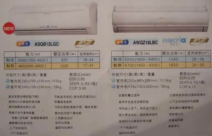

    Попаднах на интересна информация за моделите LDC. Вече и те се подновяват на LGC, китайският производител заменя ASYB12LDC със същият но с LGC като казва че е нов модел. Интересно е че нищо не е пипнато по прараметрите им, което е добре. От табелката на китайски вече изкачат доста интересни параметри. А ето и малко снимков материал на табелката - вижда се APF-a: 3.85
    Реклама на новия модел е дадена: тук
    Моделите LCC са извесни като LEC. По табелка и спецификация отговарят напълно с LCC. APF фактора на 12LEC също е 3.85, колкото и на B12LGC модела:
    Трудности изпитах да намеря А12LGC модела, тоест новия LCC за европейския пазар. В китайските сайтове излиза за аналог че това е ASQA12LHC. Отговаря и по спецификация на мощностите и по габаритни размери: ТУК!
    Има и интересна брошура. В нея са отбелязани като нови моделите А09/12LHC и B12LGC: ТУК!
    Не дават APF за LHC моделите (може би ги има на табелките, но не можах да изровя такива), но въпреки това има даден EER, SEER и COP, които така изглеждат доста реални като цифри.

    Тези са за китайския пазар, нали? Нормално е там да са със занижени характеристики. APF 3,85 - някой японец би се гръмнал.

    И аз така предположих, но ме притесни друго - на табелката на LEC модела дават и COP/ЕЕР, които отговарят напълно на тези за LCC - ЕЕR:3.80; COP:3.87; Допълнително отдолу е даден APF-a от 3.85 и SEER от 5.95 и HSPF от 3.40, което ме навежда на идеята че щом дават адекватни COP и ЕЕР, то и останалите може би са адекватни. За B12LGC модела дават COP от 3.93 (като се раздели тдаваната и консумираната по табелка) и за ЕЕR-a му: 3.85 (пак адекватни данни уж) и въпреки това APF от 3,85.

    Нещата явно са реални, защото на обикновен климатик със ~ същата мощност (5 kW на отопление) в Япония APF му е ~ 4.4, като на най-добрите модели достига до цели 5.3! Защо не нашите да са с APF 3.85.
    Остава само да се надяваме тези за китайския пазар да са с различни части И дано скоро започнат да дават показател APF за европейските модели.
