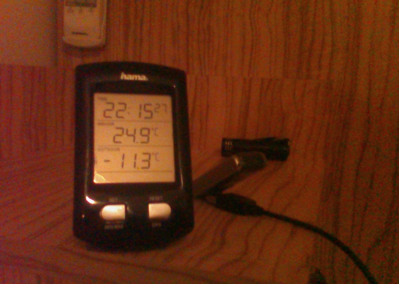

    Мани го. Неговите ги пържи на 25-26гр.
    - Трябва от рано да започвам да свалям килограми.Най- здравословно и без много напъни и в сауна/руска баня -с шибучици по гърбината
    И от к'во да ревем???Може би от температурата в спалнята ми:
