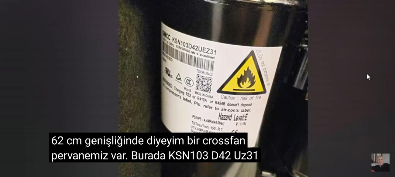

    И двата мисля ползват този компресор това е от 12 каScreenshot_2026-03-10-12-46-55-553_com.google.android.youtube.jpg
    От 11 минута показва
    https://youtu.be/KSY20feBhaU?is=mZQqkj7BA7lFf_vM

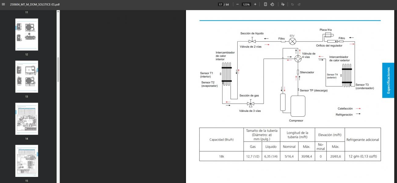

    интересно .. компресора е 10.3 кубика ,813 вата .. възголемичък .. на Брийзлеса е 9.6 кубика 760 ( по спомен) вата .. за това на Брийзлеса 10 херца са около 100 вата ,при Солстиса са около 120-130 .. същия ползва и 9ката - сега като го гугълнах ми излезна и мануала на Солстиса ,има ЕЕВ
