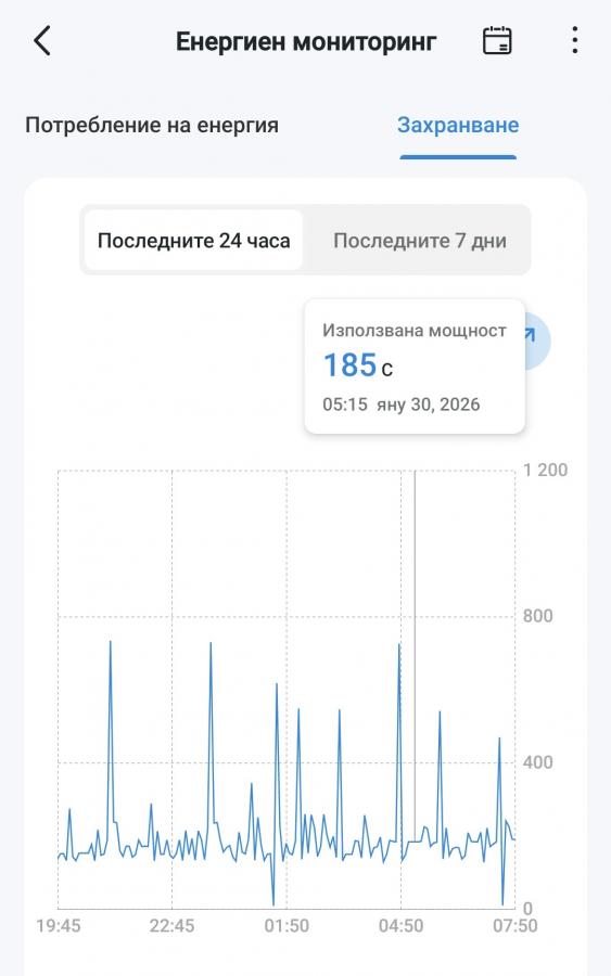

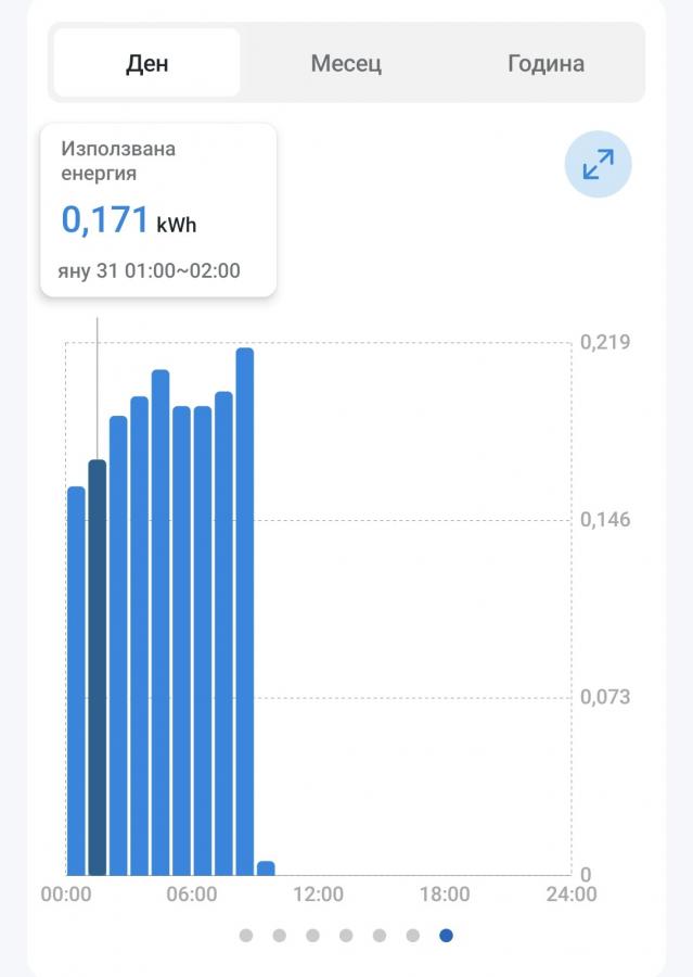

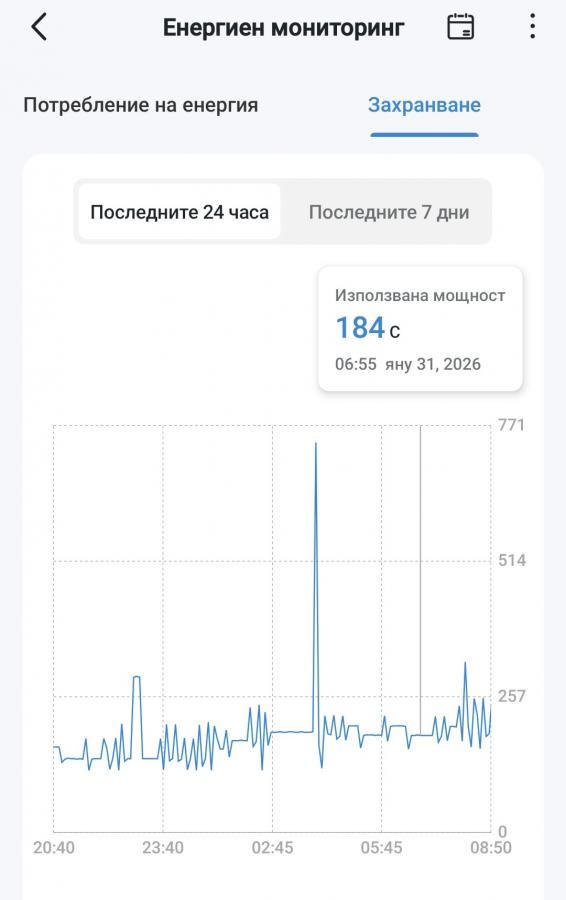

    Графика от работата снощи за 12 часа на Midea 12 BreezeleSS на тих режим с направената настройка 10 херца. В стаята се подържаше 24 градуса при зададени 21.5 градуса на климатика при външна температура 5 градуса. И при мен Tapo P110 показва с около 40-50 вата повече моментна консумация от колкото показва приложението на Мидеята за консумацията и.Когато работи на тих режим се ограничава развъртането на компресора.
    Графика на tapo P110 от снощи на тих режим.
    Графика на tapo P110 от предната вечер когато климатика работеше на ръчен режим на турбината 40 процента от котонсе вижда колко пъти компресора се е развъртал.

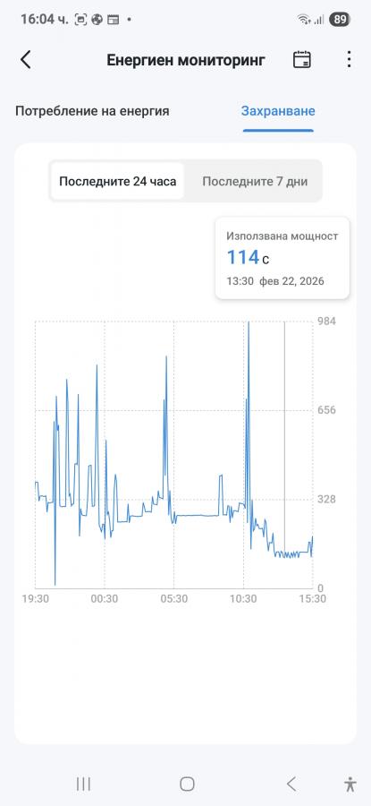

    Графика на Midea 12 BreezeleSS с направената настройка 10 херца.Вчера в 20.00 ч. заваля сняг и климатика работеше с настройка на цял градус , като външната температура падна до 0 градуса и почти цяла вечер валя сняг. Около 01.00 часа снощи зададох на климатика да работи с настройка на половин градус - 20.5 градуса на тих режим като при тази настройка в спалнята се подържаше 22 градуса. От графиката се вижда че след 01.00 часа снощи в тих режим на турбината климатика по рядко се развърта и прави по малко дефрости. Днес на обяд на пече слънце и следобяд температурата се повиши до 8 градуса и съответно разхода на климатика падна. Midea 09 BreezeleSS от първия модел с по тежкото външно тяло от 29 килограма работи много добре и на автоматична степен на турбината. Midea 12 BreezeleSS от втория модел на автоматична степен също работи добре но с голям дебит дори и когато работи с минимум от 120 вата.И двете мидеи особено 12 - та имат голям дебит на тих режим и на първа степен на турбината могат без проблем да отопляват стаи с малки топлозагубите.

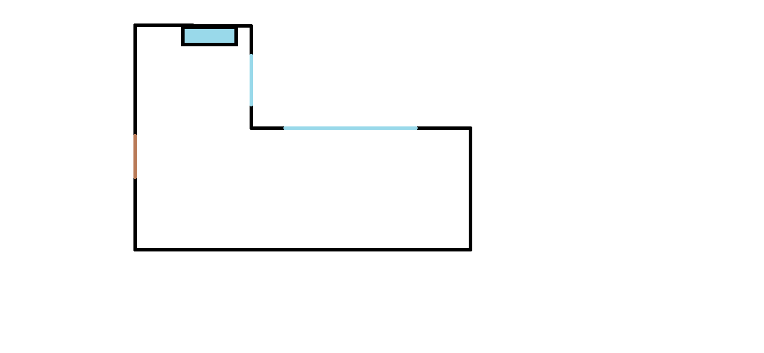

    примен в помещението, понеже е сложен по този начин и предполагам че се затопля по бързо малката част при него, и при настройката 10херца ми вдига доста висока тмпература,
    и затова почти винаги ми е включен на iFeel, консумацията се движеше между 200 и 300 вата и редки дефрости, но онзи ден при снеговалежа и (предполагам по-високата влажност) се беше
    бая заскрежил, и затова го направих на 15 херца и засега е уж по-добре (консумация межу 200 и 350 вата). Иначе вентилатора го държа на Auto и работи доста тихо.
    При 15 херца забелязах че в приложението показва сега доста точно спазване на зададена и поддържаната температура( преди имаше разлика примерно зададена 21, а поддържаше 24)
    Засега ще го оставя така и ще го проследя.
