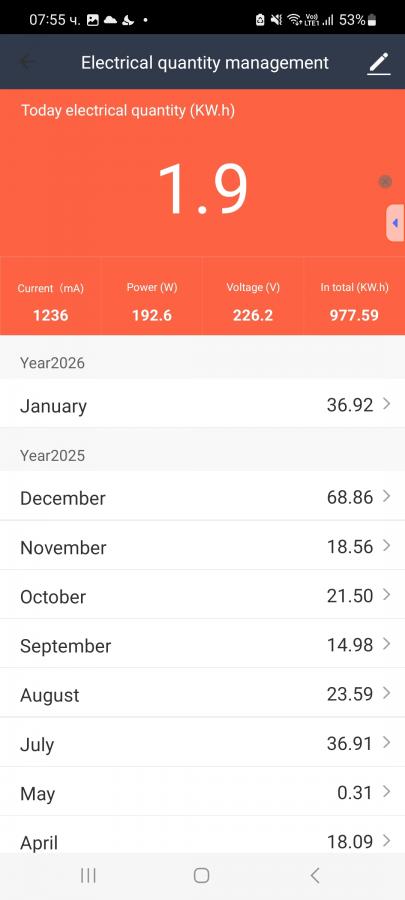

    Алекси, при 150В колко е косинус ф?
    Никой ли не знае?

    Никой ли не знае?
    би следвало да е минимум 95% ,всеки по съвременен климатик ползва схема за коригиране на кос Ф ( PFC )

    Колкото и да е power factor-а, това не го плащате у нас, иначе климите щяха да консумират повече

    На Самсунга ми косинус ф при минимума му от 200 в е около 0,7.При номинала му от 950 в е 1
    .Така е по сервизно,затова и когато го засичам със Тапо смарт контакта,отчита повече,понеже той не смята косинуса.При двете ми гриита си е 1 постоянно,това пак го установих със смарт контактите.А какво значение има колко е .При мидея,явно на минимум е около 0,65-0,7 затова и някой беше писал по напред,че такова p110 му показва повече отколкото в приложението на климатика.

    При по-високи мощности е по-близо до 1, а при ниски пада. За корекция не знам дали има модели. Ако се плащаше реактивна енергия, всичко под 1 щеше да се начислява към цената за електроенергия. В някои страни май се плаща. С моя отделен уред за мерене на консумация като съм го засичал и съм сравнявал с електромера, изглежда не се начислява
