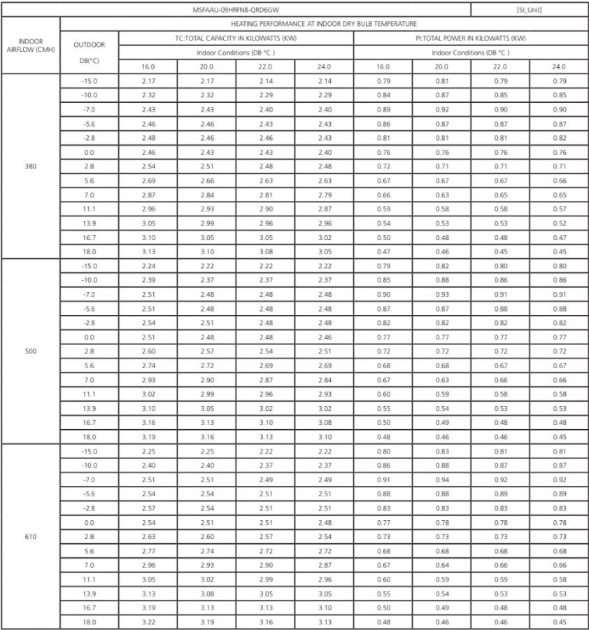

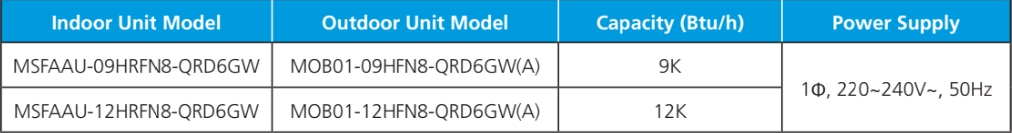

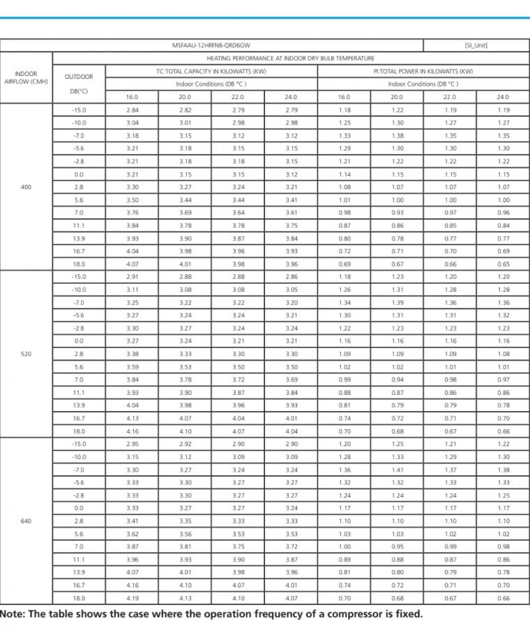

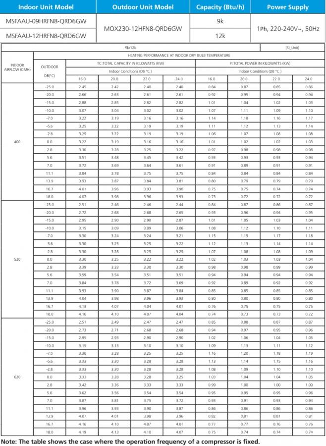

    Валентин Игнатов може ли да качиш за Breezeless стария и новия модел таблици за максимално топлоотдаване в зависимост от външната температура? 9 и 12-ките конкретно ме интересуват.
  5. Junior Member Аватара на Валентин Игнатов
    Apr 2026
    42
    #1459
    Отговор: Midea MSFAAU-12HRFN8 / MOB01-12HFN8 BreezeleSS++
    Здравей,
    За жалост нямам достъп до подробните данни.Разполагам само с някакви technical manual документи с примитивни таблици от този тип (ако ти вършат някаква работа)
    За новия модел
    За стария
    Аз не мисля, че има нещо вярно тук, ама айде...да не заблуждаваме аудиторията само с голословни твърдения..

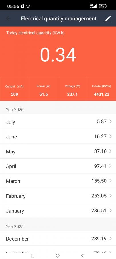

    Тази сутрин машинката си работеше с 50 вата на 9хз на silence Screenshot_2026-07-14-05-55-02-961_com.tuya.smart.jpg.И по смарт контакта и по неговия в приложението там беше 55. Вечерта работеха на 65 вата и духаха с 17 градуса, после оставих само единия да работи,външната не беше висока естествено. При 30 е към 80 при 39 имаше един ден беше 110 вата. Вътрешното и външното тяло са много тихи външната перка и тя си намаля доста скоростта.За сега ги спирам през деня, защото не е много горещо напоследък и ги оставям на вентилатор да подсушат питата, макар че на тези ниски мощности не събират влагата много. При вентилатор и 1 процент не се чува нищо явно пада още скороста на вентилатора но не мисля да пипам дебитите от сервизното меню.
