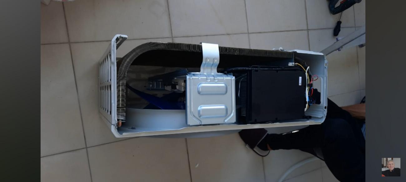

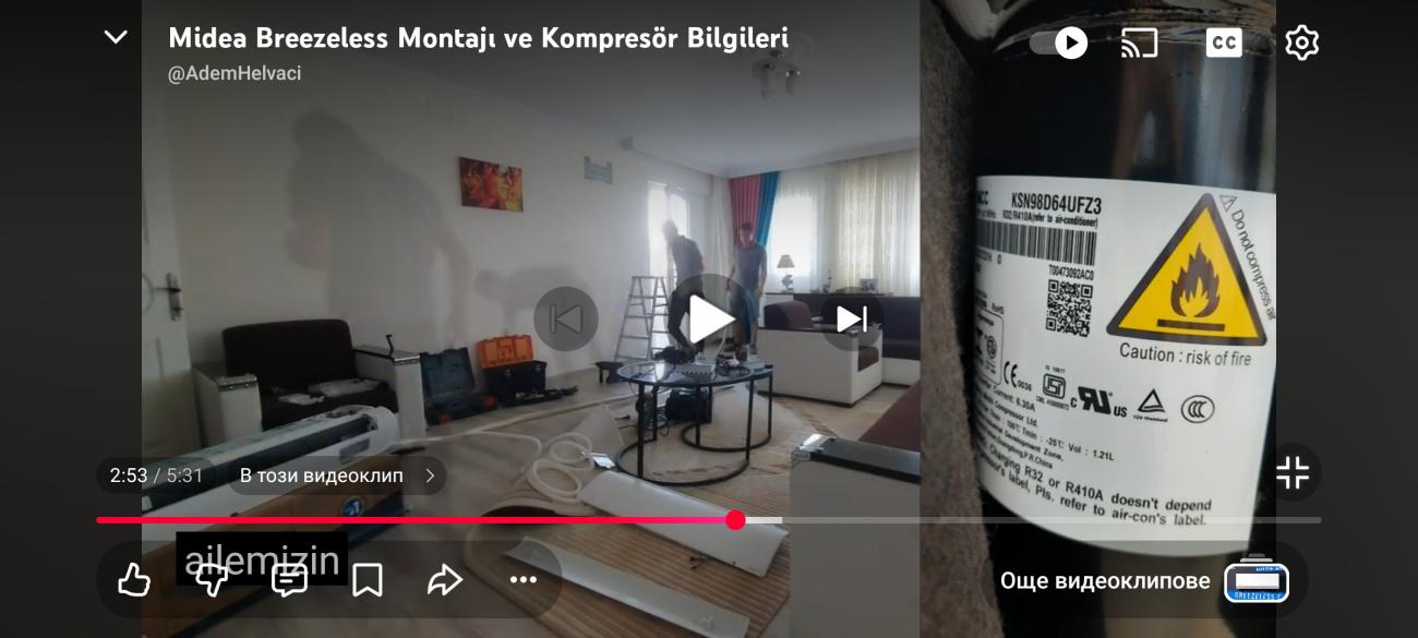

    На Фрама компресора е този Gmcc KSN98D64UFZ3 ,същия като в брийзлес.А първия брийзлес със 29 кг тяло е ясно че е с eev.Но следващия,модел със 26,4 кт външно тяло,сигурно ли е че и той е с Eev.

    Уай фи в днешно време е задължителен.Иначе голямо мазало с тея мидеи.Оригиналния брийзлес е със компресор KSN98D22UFZ,и 29 кг външно.Модела е MSFAAU-12HRFN8,има и Eev.Следващия брийзлес е MSFAAU-12HRFN8-i,и вече е 26,4 кг със компресор KSN98D64UFZ3,и не е ясно дали е с eev или капилярка

    външното на брийзлеса с по лекото външно тяло е 1:1 с един модел на Мидея който Фрам ребрандират в емага ,и този модел по сервизно е с капилярка но докато не се провери никога не е 100% сигурно ..
