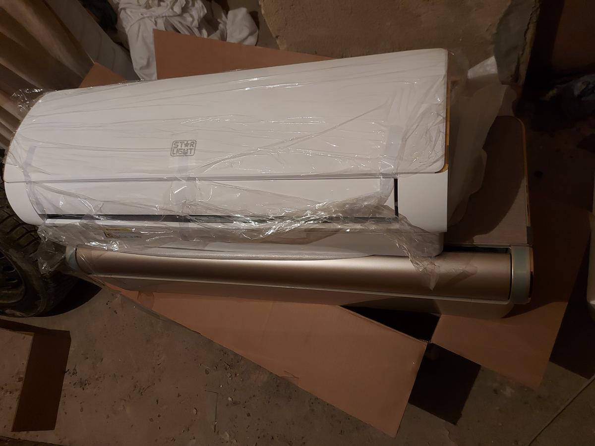

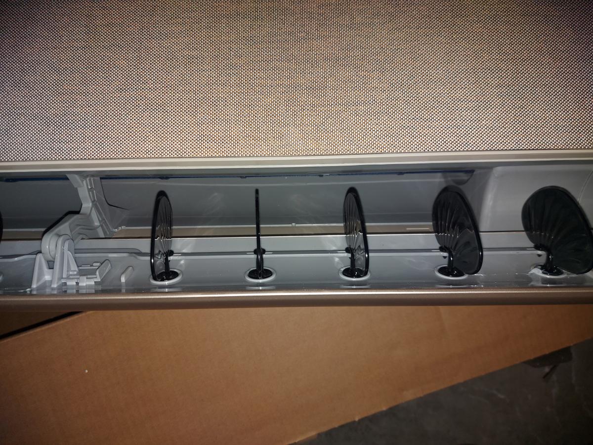

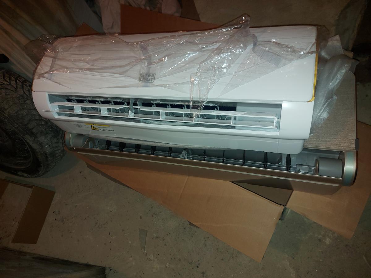

    Значи в крайна сметка, взех фрама и ми остана малко време да си поиграя с него.Не е монтиран, но си поиграх със вътрешното тяло.Изглежда добре, тежко и голямо е.Доста големи дебити и силно духане,на турбо ще те отвее,явно е за големи стаи.Много добро насочване на въздуха право нагоре и право надолу,както и наистина работещи странични жалузи.Моторчетата на клапите,особено страничната,може да събуди и мъртвец ������.При тест на вентилатор,на авто и тих режим не се чува,но при охлаждане на тих режим, духаше осезаемо по силно.Влезнах в инженерното меню на 24 ти канал и успях да намаля дебита на охлаждане да е като на вентилатор ,и при тих режим не се чува и духа леко.До около 40 проц.е относително тих.После пробвах на канал 11 и 12 да задам минимална честота от 10hz,но при потвърждаване с ок,дисплея на вътрешното тяло просто израства и няма потвърждение. Чудя се може ли да е от това,че не е вързано външното тяло или просто е заключена.Примерно при алл изи про като не може да се промени,какво се случва и при него промяната на вентилатора на вътрешното активна ли е.

    Може ли да помоля някой с Брийзлес,да види на тих режим на 14 ти канал,колко са му оборотите на турбината.При мене на Frama,при режим охлаждане са 75,което умножено по 8 трябва да са 600 об.,и заради дългата турбина ми се струва доста ветровито в малката спалня.При режим вентилатор са 61,което трябва да са 480-490 об,и е доста по добре.
