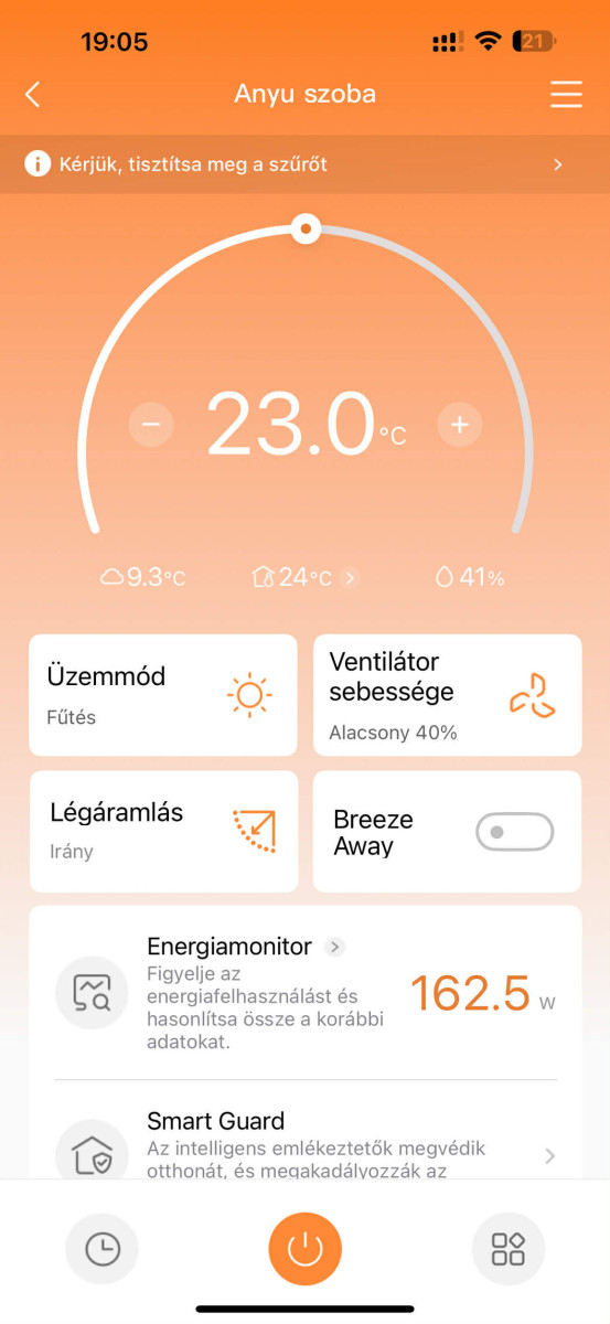

    Отговор: Midea MSFAAU-12HRFN8 / MOB01-12HFN8 BreezeleSS++
    Добре, ама не казахте ли че приложението не измерва много коректно
    9,941
    #1355
    моя модел не мери сам консумация ,измерванията ми са с ватметър Peaktech
    Dec 2024
    1,166
    #1356
    То в Евровент наистина мерят малко над 60w при 20гр външна на охлаждане, а за моето AY малко под 60w, но реално при жеги съм го виждал около 90w, когато успее да слезе, но са отворени врати и обема е голям и не знам може ли да слезе още надолу, а на уреда вярвам щото съм го сравнявал и това което показва като разход си изважда реактивната енергия, когато PF е под 1. Basetech Cost Control 3000 е при мен.
