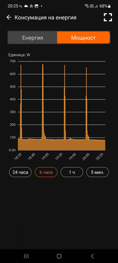

    Не ми е голям проблем, реално пропуква отначало като развърти на 700-800 вата.После си пада на минимума и си работи безшумно.След сношните настройки на 10 хц и на охлаждане, на тих режим си пада на 75-80 вата при 9 хц,на компресора.По дефолт беше на 11 хц.Иначе чертае интересна графика,на всеки около 30 мин прави развъртания до 680 вата,и после си пада на 80.

    за съжаление моделите с тоя софт го имат това развъртане и на отопление ,което води до изключване на всеки 30-40 мин въпреки ниския минимум

    С активиран тих режим на вентилатора,със задържане на копчето за вентилатор но само и единствено от дистанционното почти не прави такива развъртания, май и дефростите били много по малко, имаше го в едно сервизно на кариер-мидеа, но не помня моделано затова ще го изпробвам на зима. При мен с активиран silence не прави никакви развъртания на охлаждане. На отопление с 1 процент от приложението, правеше чести развъртания , но с активиран от дистанционното никакви или на много часове.

    на тих режим са доста по редки но пак има .. модела който не прави така никога е Ал Изи но там минимума на отопление е 300 вата

    Е поне има доказателство, че наистина извършва този процес за връщане на маслото. И май не всяка марка го прави, а си работят без проблеми.
