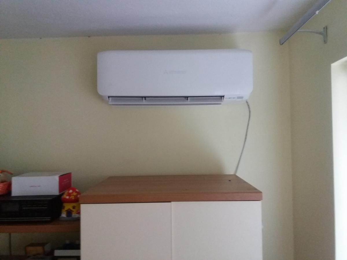

    Има ли някакви предмети под вътрешното тяло? Питам, заради положението на вертикалните клапи. Свалете ги по-надолу. На какво отстояние от тавана е монтирано вътрешното тяло. Ако може снимка, най-добре.
  16. Junior Member
    Dec 2010
    20
    #748
    Отговор: Mitsubishi Heavy Industries SRK/SRC ZS-W Premium - обсъждане
    Да, има секция под него, затова клапите са насочени малко настрани. Старият климатик си правеше температурата при настроен почти хоризонтален въздушен поток. На 18см от тавана е тялото. Ако настроя клапите вертикално, няма ли горещия въздух да се връща на входа на тялото и да е по-зле? Пробвано е и това още в началото, разлика няма.
    Apr 2017
    5,259
    #749
    Аха, ето къде било скрито кучето. Или преместете секцията, или вдигнете клапите така, че да не се бие струята в нея. Прави си топъл джоб и за това нв си дава зор. Пробвайте да вдигнете турбината на 3-та степен, също така, за да раздухва по-надалеч. Достатъчно тиха е и ще си намали сама оборотите, след като темперира.
