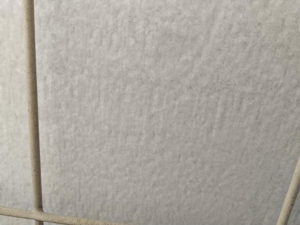

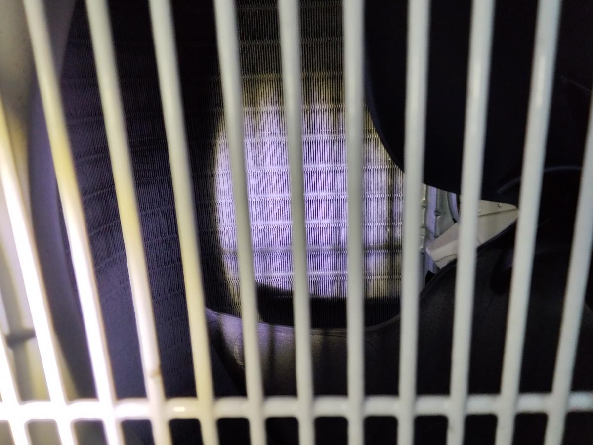

    Тази сутрин се появи мъгла, макар и не много гъста. Градусите се задържат около 0 през цялото време, а влажността трябва да е над 95 според прогнозите.
    Сравнително бързо полепване на скреж, като климатика работи на около 450 вата и по-висока скорост на вентилатора вътре.
    Дефрост след 3:45 часа работа в тези условия. Снимах външното тяло отзад и вътре през решетката, като положението вътре не е критично, но се доближава
    до момента в който ефективността ще намалее по-значително. Това е с 120k резистор, докато с 150k не се стига до скреж в предната част, но тогава и дефростите
    ще са малко по-чести. Предполагам че ще си остана с 120k конкретно на този климатик.
    Да го обобщим така - за двуредови външни тела 120k/150k, а за едноредовите тела 150k/180k (за тях само предполагам). Като с по-голямата стойност се натрупва по-малко скреж, но и дефростите ще са по-чести, и на сух студ ще се случат на по-високи минусови температури.
