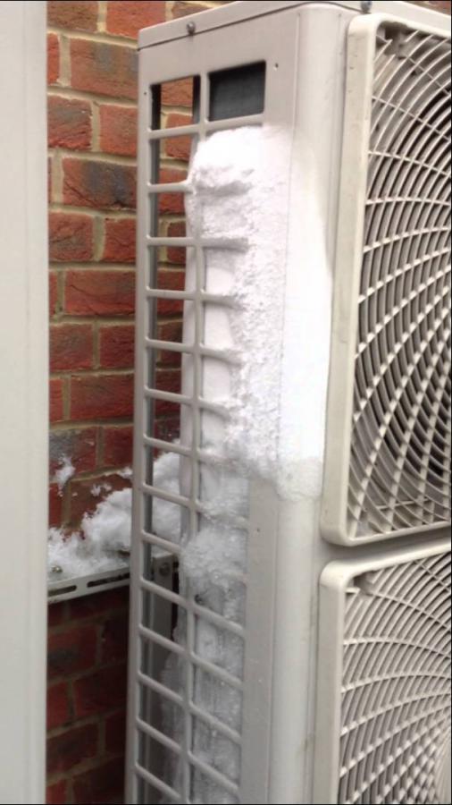

  4. Senior Member Аватара на AC_From_Hell
    Jun 2011
    BG
    2,341
    #63
    Отговор: Мнения за Panasonic CS-E12PKEW/CU-E12PKE ETHEREA 2013
    Дайкин каза?
    Да знаеш, големите машини се водят по-корави...
    Момент да ти покажа един от великата серия Зубадан на МЕ, замръзнал точно като твоя:
    Не си сам с кофите, успех утре!

    #64
    При този монтаж на земята и аз бих замръзнал.
    AC_From_Hell одобрява това.

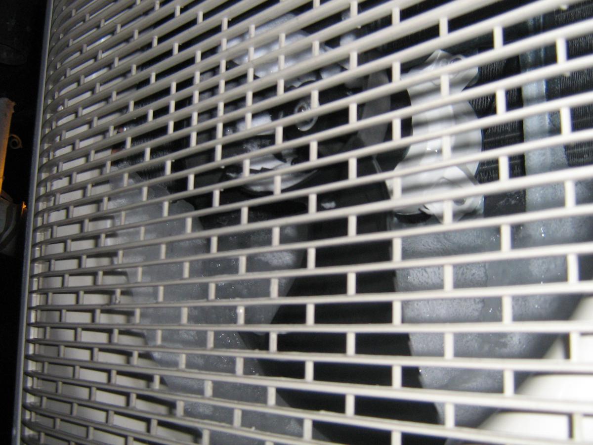

  10. Senior Member Аватара на dodo_pv
    Jan 2007
    Пловдив
    6,708
    #68
    Question Отговор: Мнения за Panasonic CS-E12PKEW/CU-E12PKE ETHEREA 2013
    Цитат Първоначално публикувано от миро Виж публикацията
    Прикачен файл 12618Прикачен файл 12619Прикачен файл 12620
    IMG_1056.jpg- - - - - - - - - -
    Последните дни е станал много зле. Въобще не тече вода от него при дефрост. Снимките са направени от майка ми понеже аз съм в чужбина сега. Малко съм шокиран като ги видях. Казах и да го спре. Положението е ICE!
    Искам да попитам дали това на снимката не е случайно CU-RE12PKE ? Външната решетка ми изглежда малко странна...
    Не е RE тя е кръгла.
    dodo_pv одобрява това.
