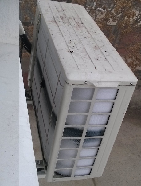

    Зачетох се в темата по случайност и ми стана интересно.
    Според вас това нормално замръзване ли е? Просто ми е чудно защо по средата не замръзва, а през нея минават тръби с хладилен агент. Помислих си, че там сигурно са изходите от външния топлообменник. Снимката е точно преди дефрост и там никога не хваща лед в тази "ивица" ако мога така да я нарека.
    Поздрави и успешен старт на работната седмица
