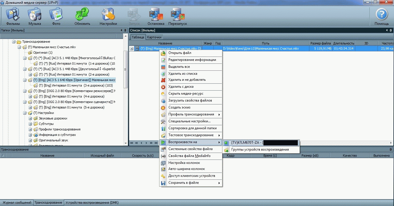

    Уф, пробвах ги всички и открих някой с които работи нормално. Тези трите!
    Мисля че проблема идва от малкото съотношение на страните на старите филми и някой кодек го разпъва.
    Благодаря ти за насоката!
    ХМ! Всичко върви, но само по начина......Тоест не запазва настройките и като стартирам файла от ТВ пак излиза тази лента!
    Има ли начин направените настройки да се изпълняват и като се стартира файла от ТВ!???

    Здравейте, при без кабелно транскодиране от PC към Panasonic ST60, многоканалния звук от DTS излиза в DOLBY съраунд. Струва ми се, че има някаква настройка. Моля знаещите за помощ.

    При транскодиране звука е винаги DDigital, за да е DTS трябва да чекнеш "оригиналлен звук" в опциите на файла.

    Затруднявали ви, да визуализирате настройките?
