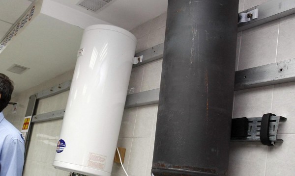

    Налага се да подменя хоризонтален бойлер Аристон 100 л., защото се проби ( за втори път за 10 години). Искам да сложа друга марка бойлер, но ако може да паснат държачите за стена с вече съществуващите дупки (там съм забил куки). Сегашното разстояние една от друга е 48 см., а пък на Теси е 41 см., така че те отпадат.
    Някой има ли представа колко е на Бош модела 100 л. https://www.bosch-thermotechnology.c...ен-758246-p/
    Или ако имате други подходящи предложения.

    Отговор: Бойлери / FAQ - обсъждане, мнения
    А не може ли да махнеш куките?
    Слагат се квадратни тръби/кутии/, през тях минават болтовете за новия размер,а самите кутии се захващат за стената към старите отвори.
    По същия начин начин се закача и хоризонтален.
    Смятам, че разбра как става.
    Пускат се по-дълги кутии, щото следващият ако е с междуосово разстояние 530мм,какво правим?
    Това за някое промишлено помещение става, но за домашна баня е малко грубо.
    Щом е грозно да сложиш два неръждаеми профила 20х10х2мм зад бойлер? Дупчиш още два отвора в плочките и си готов.
    Благодаря за предложението.
    Дупчих плочките, макар да не ми се искаше, и сложих Теси.
