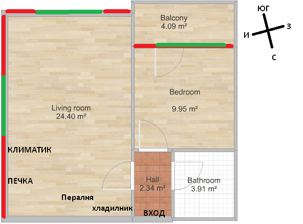

    Идеята е да отоплявам с един климатик цялото жилище, спрял съм се на тези климатици:
    http://www.daikin-sofclima.com/bg/p3...fessional.html или http://www.daikin-sofclima.com/bg/p5...fessional.html
    Какво бихте ме посъветвали вие и мога ли да се побера в рамките на този бюджет?
    1. За какъв вид помещение ще се ползва климатизатора - жилищно нова тухла
    2. За охлаждане, за отопление или и за двете (цяло сезонно ползване-охлаждане и отопление) ще се ползва климатизатора - за целогодишно ползване (отопление и охлаждане)
    3. Каква е:
    а) квадратурата и кубатурата на помещението - ~90м3, 40м2;
    б) вида на дограмата - PVC;
    в) квадратура на прозорците;
    г) изложението на помещението - юг, югоизток;
    д) етаж на помещението в сградата - среден етаж;
    е) какво е предназначението на помещението- всекидневна, малък коридор и спалня;ж) в къща или апартамент е плануваното за климатизиране помещение - в апартамент
    4. В коя част на България и по възможност в кое населено място е помещението/сградата - гр. Варна
    5. каква е желаната температура за поддържане лято/зима - желана температура през зимата 21-22 градуса в спалнята и 23-24 в дневната
    6. Има ли изолация на стени/таван, на кои от тях има и на кои не какъв е вида и дебелината на изолацията - 5 см. изолация на тавана , 10 см външна изолация и само една външна стена?
    7. Има ли електрически уреди в помещението в което ще се монтира климатизатора и какви - хладилник, печка, аспиратор, микровълнова?
    8. Каква сума е приготвил за покупката на климатизатор - 2000 лв.
    9. до каква външна температура зимата/лятото ще разчитате на климатизатора за отопление/охлаждане - Това е основният уред, с който жилището ще се топли и охлажда, затова трябва да работи при всякакви температури възможни за гр. Варна
    10. http://store.picbg.net/pubpic/36/1D/...ab1ca1361d.png
    ЗАБЕЛЕЖКА: Червените стени са външни, зелените са прозорци, квадратурите на 2-те стаи са малко по-големи от описаното - дневна 25.5м2 , спалня 10,5 м2.Написал съм как са разположени електроуредите и къде смятам да е климатика, притеснява ме единствено, че разстоянието от печката до климатика ще е около 40 см., но ако го сложа в дъното на всекидневната ще циркулира ли добре въздуха и в двете стаи?
    Искам да подчертая, че жилището е тухла, с много добра външна изолация, изолация на тавана и отопляеми апартаменти отдолу и отгоре.

    Към miss. Няма как да стане с един климатик. Ако спалнята беше преходна да пробваш, но така през коридора трудна работа.
    И климатика до печката... ще се напълни с мазнотия за нула време.

    Затова се допитвам до вас. Ти какво предлагаш да направя? Да сложа климатика от другата страна на прозореца, но така според мен е абсурд нещо да стигне до спалнята? Другия вариант е с 2 климатика както казваш ти, но ще мога ли да сложа хубави климатици за тези пари?
    1,117
    #1795
    Отговор: Избор на климатик 2016 г.
    Сложи климатик във всекидневната над пералнята да духа към коридора и спалнята. Ако ти стане много студено може да пускаш конвектор да помага в най-студените дни с поне 2°С разлика в помещенията.

    Така, аз в 9..10кв.м. може би няма да мога да изтрая климатик, освен ако не е с много малък дебит турбината. Извикай си фирма до огледа на място. Има правила за мястото на вътрешното и това място зависи и от обзавеждането. Не е удачно да е срещу легло/диван, да духа към масата на която се храните, да духа в гърба на седнал на бюро някой нещо да свърши. Сега вземете за едната стая, другата година за другата.
