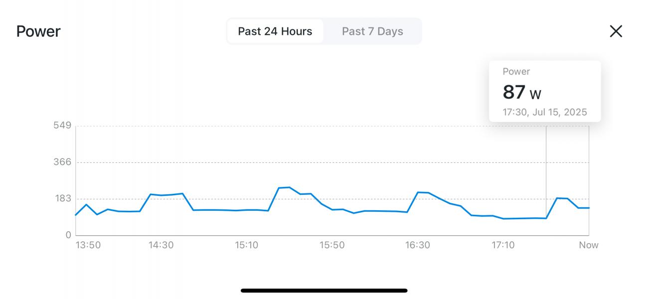

    12TSWF Монтиран във кухня 10кв със отворена врата към коридор настроен на 25 градусаработи от няколко седмици когато външната е под 34 градуса работи инверторно над тези градуси си вдига минимума и започва да работи он-оф очаквах да е по зле във тази малка стая но за сега съм повече от доволен
