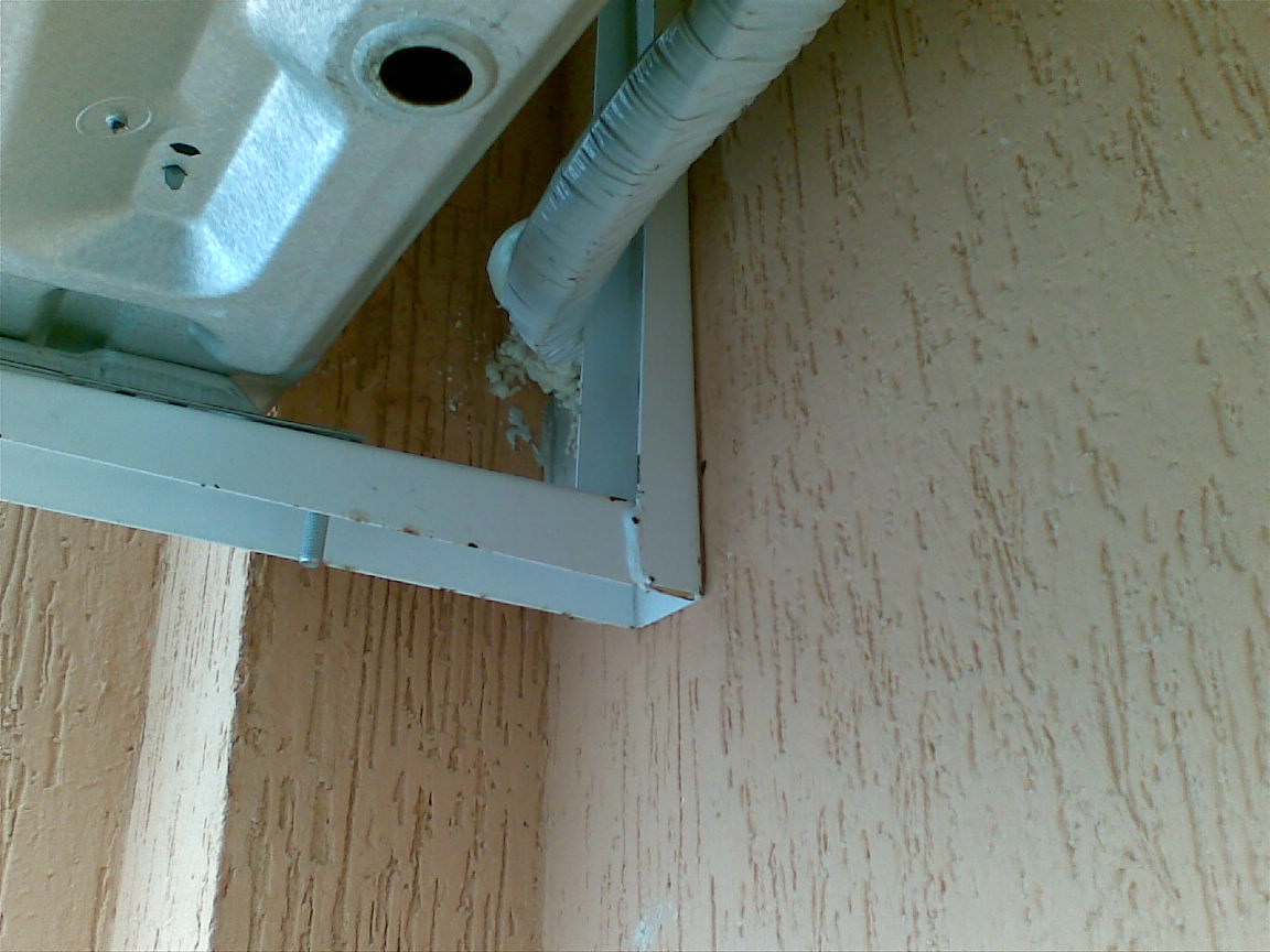

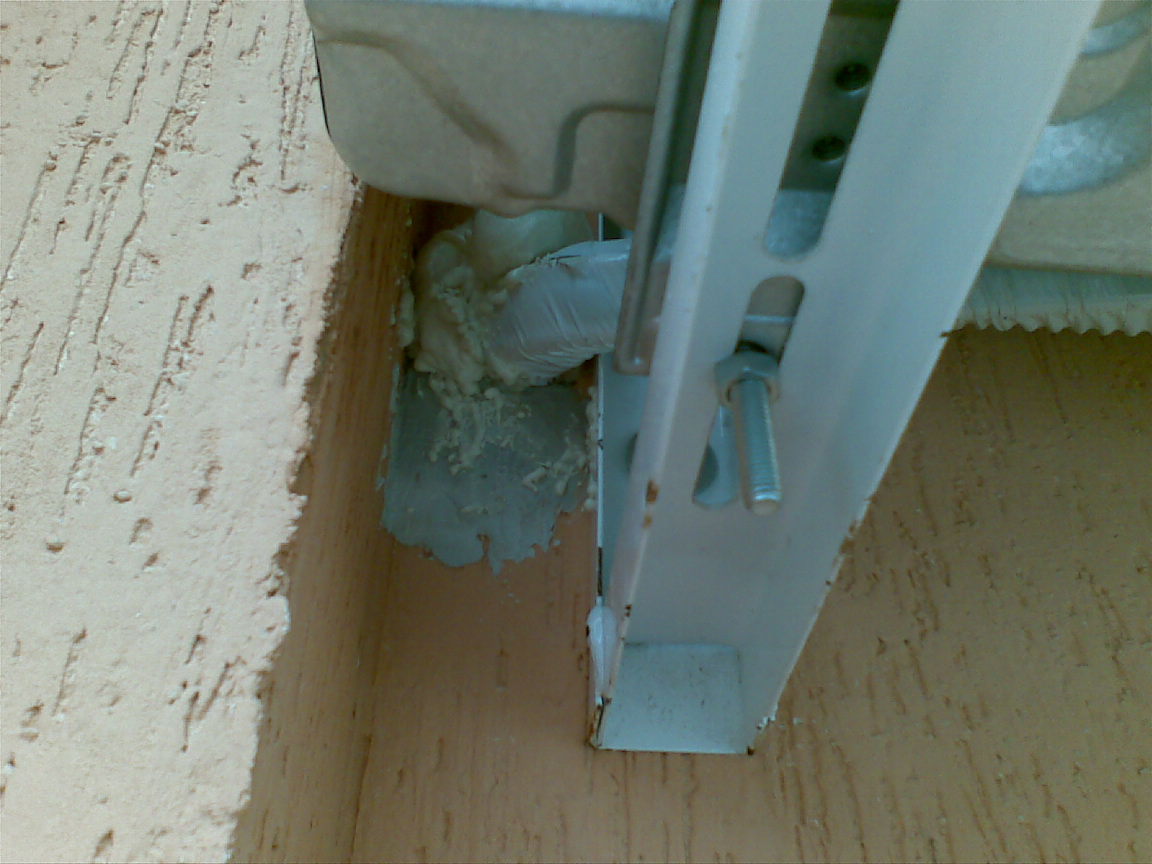

    А когато дупката се пада зад външното тяло и нямаш възможност да шпакловаш??
    А и не знам как една пяна би огънала 2 медни тръби???Все пак ще се пръсне малко а и пяната като не може да повдигне тръбите ще си намери друг път за разширение.

    Развиваш 3те болта на стойкатаи ги местиш малко, колкото да успееш да замажеш дупката и пак слагаш 3те болта.
    А кой умник го е монтирал без да отпусне 10см. за да си смуче нормално.
    Медните няма как да ги огъне а гофрето за конденза ко ша го прайм?
    лятото ще ползваш вътрешното за душкабина

    Разбирам ако няма друго място за разширение на пяната-така съм съгласен.А при положение,че тръбите лежат на тухлите и дренажнтата тръба е отдолу,пяната си намира свободно място отгоре над тръбите и излиза от отвора от където е вкарана
    Има от къде да смуче въздух,просто от там минава тръбата за дъждовните води от покрива.Ще снимам и ще ви покажа.
    Ето какво е положението

    При мен освен че има 5 см топлоизолация която покрива профила на стойката който е по стената има повече от една педя разстояние от стената до тялото и спокойно с маламашка може да се шпаклова и да се работи зад телата.
    Не знам защо след като хората пишат че трябва да има минимум 5 см до стената и задължително го правят толкова.
    На всичкото отгоре и поне от едната от 4-те страни е почти затворен отвора за поемане на въздух. Ако и към тавана е така остават само 2 страни ...

    Наред са си стойките. Ако му бяха сложили по-големи, щяха пък да му се пречкат из терасата.
    sladi4kia, можеш да бръкнеш ввнимателно с малка шпакличка. Основния проблем с пяната е, че си променя свойствата от слънчевата светлина. Така, че можеш просто да я боядисаш.

    Проблема е,че не мога да бръкна с ръката.Ако виждаш KASAPпод пяната на стената има едно бяло петно.Това е което успях да направя с шапклата.А там където е пяната над тръбите как да бръкна като не мога.Няма начин.

    Напръскай я с варов разтвор, латекс или фасаген. Ползвай пръскачка за цветя.

    Пяната ли или петното???

    Пяната. Не се сещам за друг начин, да я защитиш от слънчева светлина.

    Там където е климатика е север и слънчева светлина няма никога.А пък и дуката е точно зад него.
