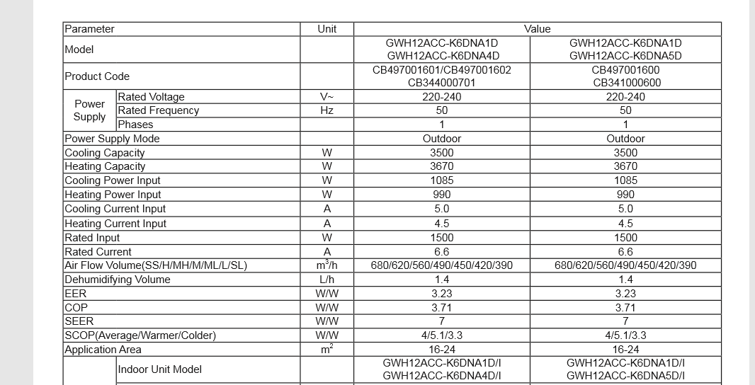

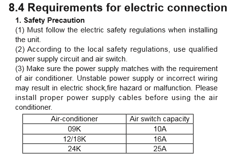

    А защо в сервизното г-жа Донг му е изискала 16А предпазител за монтажа на електрическата част ? Колкото на 18-та
    Ами те по сервизно му дават 8А rated current. За макс не пише !
    Нека някой който разбира от токове се изкаже но 16А предпазител/ключ ми се струва множко за 1500w. Макс консумация ?
    Изпратено от моят SM-N9005 с помощта на Tapatalk
    Къде четете 8А rated current?
    Rated Current е 1500 вата, т.е. уредът е проектиран да работи до този лимит, но не продължително време .
    Колкото до предпазителите-това е според локалните условия:
    Примерно в Холандия всяка група е макс. 16А .Ако искам да инсталирам нещо , което изисква 25А, трябва да ползвам 2х16А т.е. двойна фаза и нула, не просто по-дебели кабели.
    В други държави се разрешава 25А на група, може да има и с 10А... Пожелателно е според локалните изисквания.
    П.П. Не е нормално за този модел 12-ца да работи продължително време с повече от 1000-1200 вата. Може да има момент на максимално натоварване 1500-1600 вата, но не и да работи с часове по този начин. Gree.bg са наясно и затова ще му съдействат-просто екземпляра има дефект. Може да се случи при всяка марка и модел-затова има гаранция.

    Ами това е от сервизно със заглавие Gree Fairy R32 от българския сайт (всъщност е 7,8А за 12ка). Rated не е ли номинален ? В някои сервизни на други марки има даден Max current ... :

    Дал съм линк към сервизното в началото на темата. Rated input не е номинал, а +/-10% от максимално тествана мощност на уреда
    https://www.google.com/url?sa=t&sour...fb07_IzWwDQYrS

    А при +50% над максимално тестваната както е в случая как си го обясняваш да не сработи нито една защита ?
    Много еластична тая машина барабар със защитите и ...
    Ами не мога да го обясня, затова и машината ще бъде приета за рекламация. Какво има да го дъвчем...
    От самото начало казах, че не нормално да се развърта до 2000+ вата. Грее България са съгласни, че не е нормално. Аз лично прочетох 2-ма участника, които споделят също други наблюдения.
    Какво точно не е наред-не мога да гадая. Има достатъчно причини, но сега да почваме да правим обобщения на базата на 1 проблем...
    Наистина не виждам с какво се помага.Още веднъж:
    Максимум около 1500-1600 вата за кратко. Номинал (по сервизно ) 990 вата. Минимум-не е посочен. Аз спекулирам на базата на Change и други модели от производни на Грее марки, че е около 400 вата.
    При климатиците Rated Input се отнася за проектираната мощност. Това което дава производителя за номинал.
    На дайкина ми в сервизното е посочена 3 вида консумирана мощост: Rated, Min, Max
    На външното тяло на дайкина пише Max Current 12A, но никога не съм го виждал да консумира толкова ток. Това са пикови стойности и е нормално да са високи при комутиране на реактивен товар.
