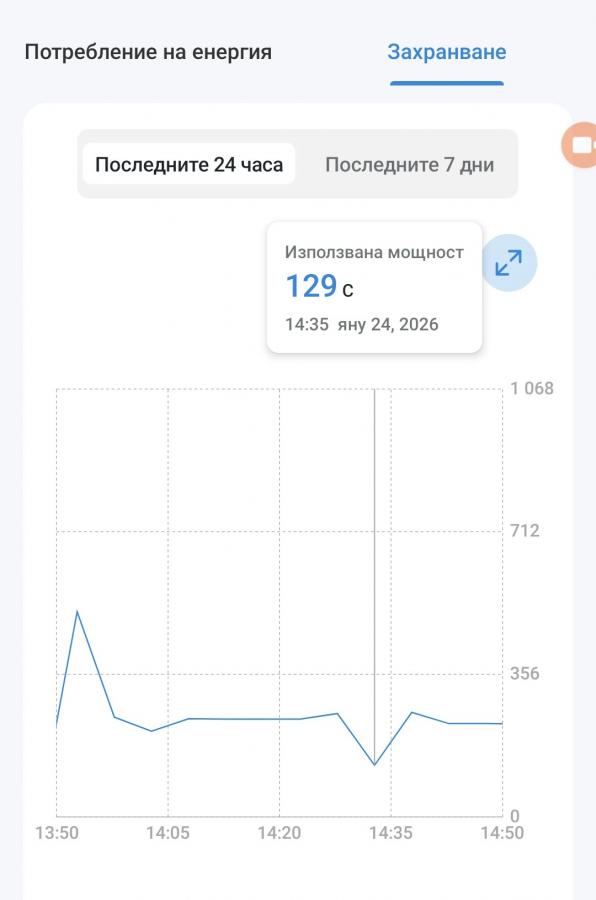

    Успях да настроя на Midea 12 BreezeleSS с външното тяло 26 килограма снастройката за 10 херца за отопление и сега на тих режим при отоплена стая климатика работи стабилно на 180 вата като за малко падна и на 120 вата. Преди да направя тази настройка най ниския минимум на Мидеята беше 270 вата.

    Снощи след като му зададох 10 херца оставих Midea 12 BreezeleSS, новия модел с по лекото външно тяло - 26 кг. да работи при зададени 21 градуса на тих режим в 17 кв.м. стая с вътрешна изолация в къща със северозападно изложение която не се отоплява нито отдолу нито отдолу и е с три външни стени и измерих консумацията. Дори и на тих режим Мидеята успя да поддържа зададените 21 градуса в стаята, като снощи външната температура падна до минус 5 градуса.От графиката се вижда че за 9 часа работа снощи Мидеята не направила нито един въпрос,влажността на въздуха беше 30%. Дори и при много по ниски температури Мидеята не прави дефрост когато влажността е ниска. Мидеята не прави дефрост по зададено време както някои други марки. Разбира се когато влажността е висока Мидеята прави дефрости, затова когато се повиши влажноста ще засека през колко време прави дефрости. Не знам дали новия модел на Мидея е с капилярка.

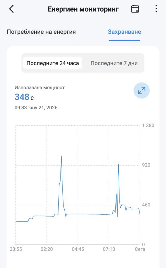

    Когато климатика прави дефрост консумацията му пада до 11 вата и графиката го показва това падане на консумацията до 11 вата, Ще засека консумацията и на по ниски градуси,Ето една стара графика от която се вижда че около 06.00 часа когато климатика е направил дефрост първо консумацията му пада рязко до 11 вата и след дефроста Мидеята се развърта до 1300 вата. В графиката се вижда че след дефроста Мидеята два пъти влиза в ОФ и консумацията и пада до 11 вата но след това не се развърта толкова много както след дефроста.

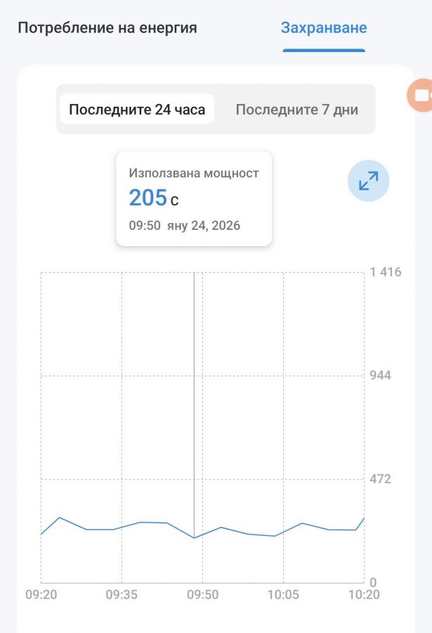

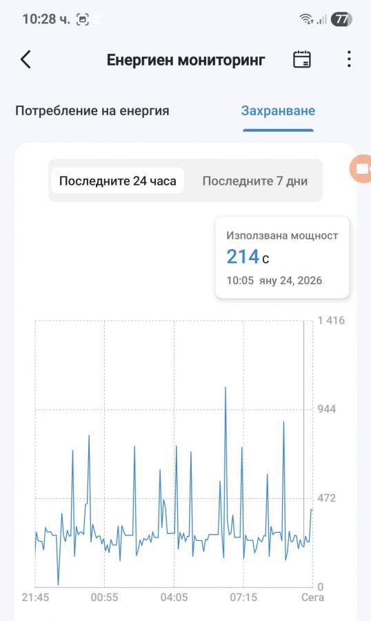

    Стаята в която ми е новия модел Midea 12 BreezeleSS с по лекото външно тяло - 26 кг.въпреки че има вътрешна изолация е много студена е в къща и е с три външни стени и никой не и помага с отопление над нея и под нея. При отоплена стая намалих с 2 градуса от зададените на климатика за да засека до какъв минимум ще падне. От видеото се вижда че в началото минимума беше 150 вата, съвсем за кратко падна на 120 вата и после дълго време работеше на 180 вата минимум при минус 5 градуса външна температура. Днес климатика работеше на 22 градуса, намалих ги на 20 градуса за да измеря с какъв минимум ще работи при вълна температура от 1 градус.Мидеята работи стабилно на 150 вата като за няколко минути падна до 130 вата.При по топло време ще работи по дълго време с по нисък минимум. В линка е видеото с минимума на Мidea 12 BreezeleSS с направена настройка на 10 херца на отопление.
    https://youtube.com/shorts/S4jsLwgXQ...LdY29GMeNh7IMp
    тия развъртания до над 900 вата са дефрости .. не винаги развърта над 1000 вата след дефрост ,зависи колко е продължителен и колко е охладил датчика за стайна температура
    Графика за работата на Midea 12 BreezeleSS снощи при 0 градуса външна температура, висока влажност от 95 процента, валеше дъжд и мокър сняг.

    И моите две Midea Breezeless правят кратък и тих контролен дефрост, но когато дефроста е при нужда е шумен и се чува пукане на вътрешното тяло и компресора се развърта повече отколкото при контролните дефрости. На едната Мидея тръбния път е 2.5 метра и се чува едва доловим шум на фреона за няколко секунди при стартиране на компресора. На другата Мидея тръбния път е 4 метра и не се чува шум от фреона.И двете Мидеи са вакумирани при монтажа.

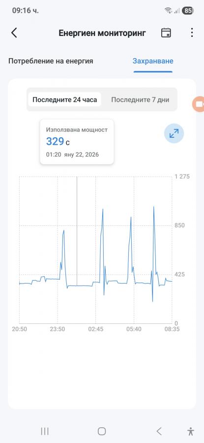

    Графика от Midea 09 BreezeleSS, първия модел с по тежкото външно тяло от 29 килограма, като вчера около 17.00 часа проветрих стаята,която се охлади доста и се вижда на графиката как компресора се е развъртял много след това за да отопли отново стаята.

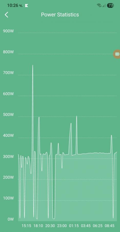

    Графики на Midea MSFAAU-12HRFN8-1/ISFAAU-12HRFN8-0 BreezeleSS, втория модел BreezeleSS с по лекото външно тяло от 26 кг.Този климатик работи в по голяма и с по големи топлозагуби стая от другата ми Мидея. На този климатик е направена настройката за 10 херца. Преди тази настройка от 10 херца климатика не можеше да работи на отопление с минимум под 270 вата.
