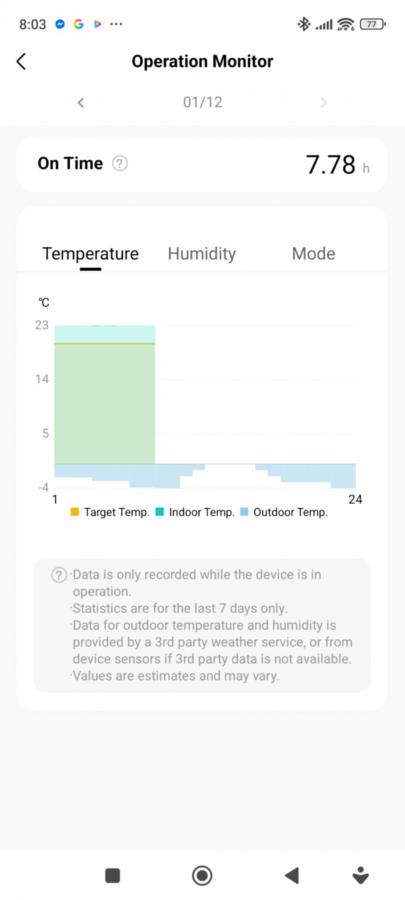

    графика от работата на Брийзлеса при външни -5-7 - няма он-офф няма дефрости форсирания ,работи на 1% вентилатор

    недей гледа какво ги дават ,гледай графиката .. климата в Шумен е достатъчно "подходящ" .. излишни дефрости имаше да ,не на 40 мин но на около 2-3 часа - лечимо е

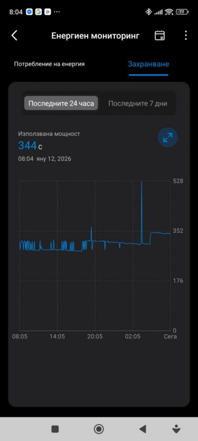

    сега бръкнах да видя на колко херца работи компресора при -3 колкото е навън - 23 херца ,което са около 300 вата .. на амперите от менюто показва 1А ,но там ги закръгля няма десети

    Отговор: Midea MSFAAU-12HRFN8 / MOB01-12HFN8 BreezeleSS++
    още малко графики от работата на Бризлеса при температури -4-6 и силен вятър - дефрости няма ,ползвам я на 1% вентилатор

    При каква влажност на вн. въздух ?

    според графиката в приложението външната влажност е била между 79 и 86%
