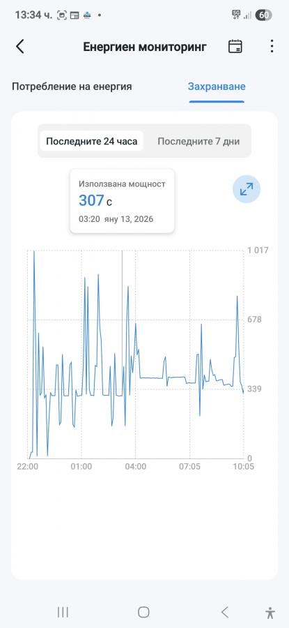

    Графика на Midea 09 BreezeleSS от снощи за 12 часа работа когато външната температура падна до минус седем градуса климатика работи при зададени 30 процента турбина и 22 градуса, В 04.00 часа вдигнах заданието на 24 градуса че съм настинал и ми е студено.За 12 часа работа Мидеята направи само един дефрост,когато Мидеята работи на тих режим пада и под 300 вата.

    тази нощ -11-12 ,малко данни от сервизното меню и Таро смарт контакта - консумация 450-500 вата ,в спалня 17 квадрата север-изток ,поддържани градуси 21 .. в момента навън е -6 ,работи на 420 вата ( 30 херца на компресора ,интересното е че на изхода му са 54 градуса явно ТРВ работи добре ) .. температура на топлообменника 36 градуса ,зададени 15% вентилатор .. дефрости през нощта е имало 4 - без нужда ,мода ми не работи при толкова ниски температури и си прави дефрости по време на около 2.5 часа - кратки ненатрапчиви

    Снощи при минус 6 градуса външна температура Midea 12 BreezeleSS новия модел с по лекото външно тяло работи с 270 вата минимум на тих режим в 17 кв.m.стая с вътрешна изолация в къща с три външни стени. И новия и стария модел Midea Breezeless не си качват минимума при отрицателни температури. И двата модела Midea работят с минимум 270-280 вата при положителни температури и също така работят със същия минимум 270-280 вата при положителни температури, което означава че нагревателя на външното тяло се включва само по време на дефрост.
