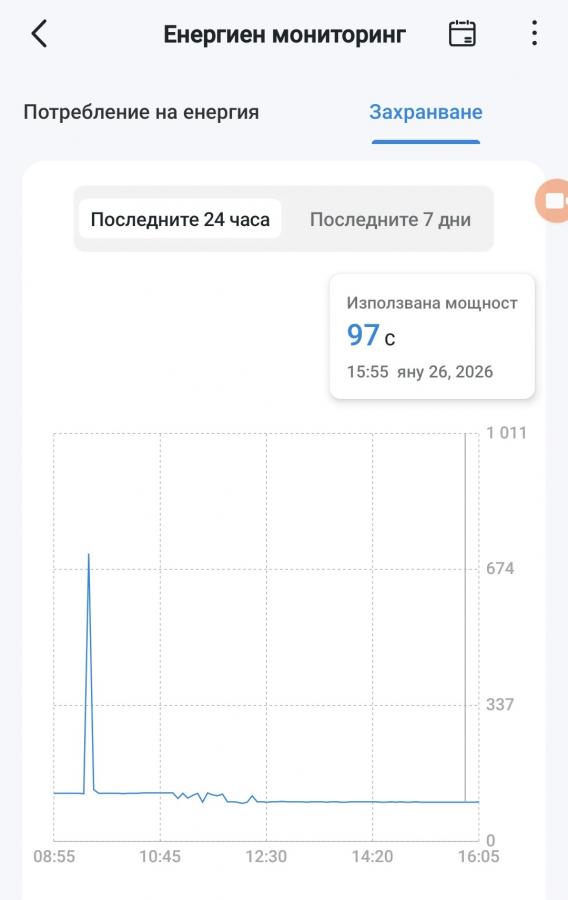

    Midea 12 BreezeleSS MSFAAU-12HRFN8-1/ISFAAU-12HRFN8-0 Br с направената настройка 10 херца 4 часа работи непрекъснато с минимум от 97 вата на отопление. Нарочно зададох по ниско задание от 19 градуса на климатика за да видя до колко ще падне минимума му, в стаята се подържаше 21 градуса. Днес след обяд въшната температура се повиши до 14 градуса.

    Доста добре по нисък минимум от моят Дайкин 7ца перфера (130 вата), въпроса е и да топли на тия ниски мощности, а това в 9 и нещо дефрост ли е било и сутринта колко градуса е било тогава пак е работил на доста ниска консумация.

    Не знам дали е било дефрост, снощи температурите бяха положителни и имаше гъста мъгла. Чак след обяд напече слънцето. Забравих да напиша че Мидеята работеше на тих режим и при зададени 19 градуса в стаята беше 21 градуса.

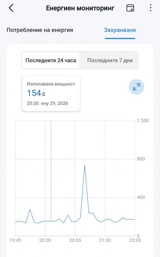

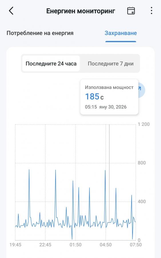

    модела си прави от време на време такива развъртания до около 500-600 вата без видима причина

    Това е предполагам за да раздвижи маслото по системата към компресора, когато той работи на много ниски обороти. Виждал съм го в сервизните на някои Панасоници. Например този от подписа ми, ако 40min. работи под 31Hz, честотата се повишава на 31HZ за две минути.
    Това съм го писал преди доста години тук. Въпросният климатик е Panasonic CS-G123KE. Може би тук при Midea е нещо подобно, което само по себе си говори добре за модела. Това от гледна точка дълготрайността на компресора.
    Изобщо, колкото повече чета темите, толкова повече ми харесват съвременните Мидеи. Ако имат и приличен дефрост алгоритъм, мисля че следващият ми климатик ще бъде BreezeleSS или Extreme Heat Nordic.

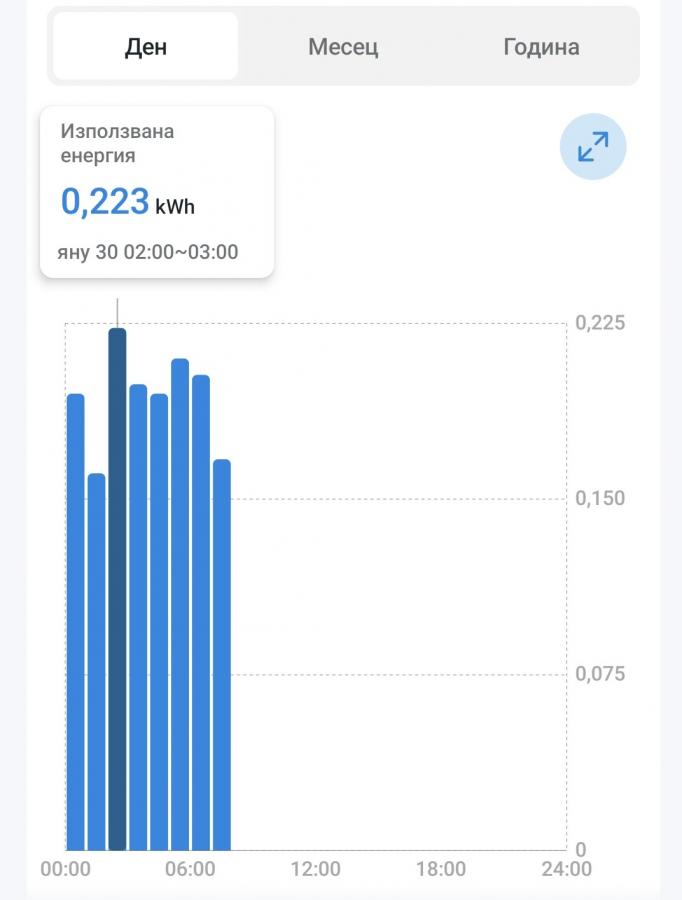

    Графиката на Midea 12 BreezeleSS MSFAAU-12HRFN8-1/ISFAAU-12HRFN8-0 с направената настройка от 10 херца на 40 процента - втора степен на турбината за изминалата нощ за 12 часа при външна температура 8 градуса, цялата вечер валя дъжд.В стаята в къща с вътрешна изолация, с три външни стени и никой не ми помага с отоплението отгоре или под стаята се подържаше 23.5 градуса.
    Още една графика от днес преди обед.
