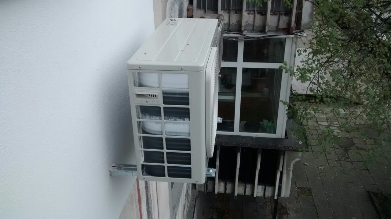

    Mitsubishi Heavy 25 zs-s, в апартамент който не се живее (10 см външна изолация и 8 камерна дограма със троен стъклопакет), в стая 17 квадрата северна , сутринта в 7 г пуснах да затопли, че ще монтирам кухня, след час и половина имаше две замръзнали ленти по външния топлообменник, дали може да е липса на фреон? Като стана това, го пуснах на студено, размрази си лентите и пак го пуснах на топло.
    https://i.postimg.cc/mrTF3YtX/mh.jpg
    Иначе машината си бълва жега, и няма видими проблеми.

    Подозрителни са тези ивици. Не трябва ли цялата пита да е равномерно заскрежена?
    При каква външна температура е снимано?
    Изглежда, че има големи разлики в температурата на топлообменника, а май не трябва да е така.

    Трябва. Моите, както и ZS-S никога не побеляват по този начин, а равномерно по цялата пита.
