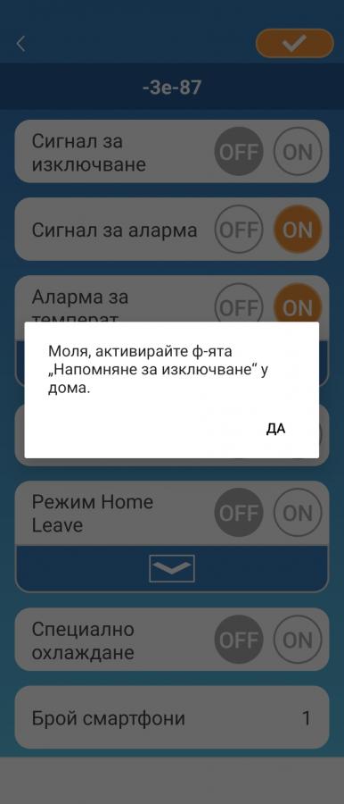

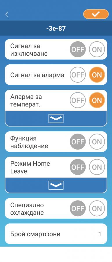

    Здравейте, активирах си WI-FI модула на климатика, но някои функции от меню "Опции" на приложението на телефона не знам за какво служат. Моля за съдействие, който знае да помага.
    Първата функция е: "СИГНАЛ ЗА ИЗКЛЮЧВАНЕ". Когато я активирам ми излиза съобщение "Моля активирайте ф-ята "Напомняне за изключване" у дома."
    Втората функция, която не знам за какво служи е: "ФУНКЦИЯ НАБЛЮДЕНИЕ". Третата функция е "СПЕЦИАЛНО ОХЛАЖДАНЕ" Прикачвам и два скрийншота. Screenshot_20250718-122730.jpgScreenshot_20250718-122701.jpg
    Тези фунций въобще не ги гледай,те са за Diamond серията.Просто се наслади на удобството на отдалеченото командване на климатика.Само да спомена седмичен таймер през ДУ и фунцията SILENT не работят когато машината е с wi-fi модул.
