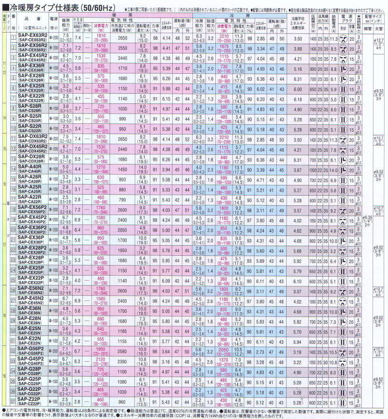

    Здравейте. Чета форумите за климатици от две години и стигнах до извода, че че е добре да се вземат оригинални японски климатици на 100 волта. Спрях се на Sanyo и през септември купих два: Sanyo SAP-S28R и Sanyo SAP-S22T. До сега нямаше нужда да ги включвам, но тези дни ги пуснах и съм много доволен. Изключително тихи и спокойни машини. Няма вибриране, пукане, тракане и бълбукане. Единствено проблема ми е, че дистанционното за Sanyo SAP-S28R не е оригиналното, а е за Sanyo SAP-А28R. Виждам, че във форумите има много отзивчиви хора. Молбата ми е, ако може някой да ми помогне да намеря оригинално дистанционно. Не знам каква му е абривиатурата и затова прилагам снимка. Аз съм от Бургас.

    ge5 номера на дистанционното ти е RCS-SR1 и дано успееш да го намериш,но съм слушал,че с доставка искат около 130-150лв.та не знам дали ще се навиеш.
