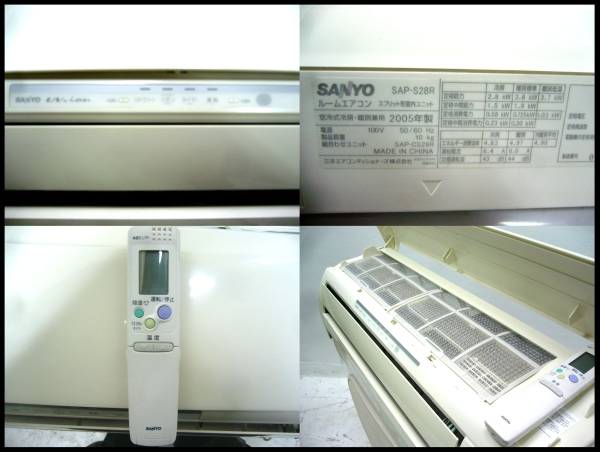

    Здравейте искам да попитам някой може ли да мидаде инфо за Sanyo SAP - S28R, тъй като мисля да купувам някаква машинарийка за помещение 20 кв но не съм много в час с тази техника. Благодаря предварително!

    Модел от 2005г. На отопление отдава 3.6kW(0.3~5.1kW) при СОР~5. Оборудван е с UV-лампа, за пречистване на въздуха от патогени. Идеално ще пасне в 20м2, стига да е нормално изолирано помещение.

    Ето ти и визуално машинката joromob -за квадратурата ще стане,ако нямаш много загуби както ти казаха,като има и йонизатор освен UV лампата.

    благодаря за инфото diksanal машинката е втора употреба около 1000 лв какво ще ме посъветваш ?

    Машинката е среден клас joromob ,и ако е запазена и цената включва монтажа е добра оферта.
