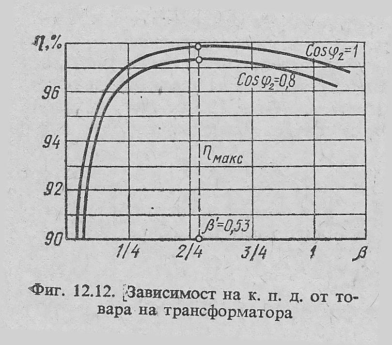

    Не е точно по темата, но се дискутира често в различни теми. Прилагам графика на К.П.Д. на трансформатор от която е видно, че зависимостта на к.п.д. /загубите/ от товара е нелинейна. Най-високото к.п.д. е при товар 0,5-0,6. При малките товари к.п.д. е най-малко/загубите са големи спрямо товара/. Имайте в предвид и това, че cos ф на инверторните климатици е около 0,5-0,7, което означава, че к.п.д. на т-ра ще е по-ниско.
    Ето нещо и за автотрансформаторите конкретно:
    "Средната дължинана една навивка от намотката също е по-малко, което води до икономия на мед приизработване на намотката на автотрансформатора. Едновременно с това се намаляватмагнитните и електрическите загуби, което води до повишаване на к. п. д. на автотрансформатора. Следователно автотрансформаторътв сравнение собикновения трансформатор с еднаква мощност има следните предимства:по-малък разход на активни материали (мед и електротехническа стомана), по-високк. п. д., по-малки размери и по-евтин. К. п. д. на автотрансформаторите с голямамощност достига 99,7%."
    Това са извадки от учебник по "Електрически машини и трансформатори"
    Alexi, Synthy, preparatos и 1 други харесват това.

    Колкото е по-нисък косинус фи, респективно толкова повече загуби си има - това се вижда
    Ето интересни коментари с конкретни пресмятания ... #207
