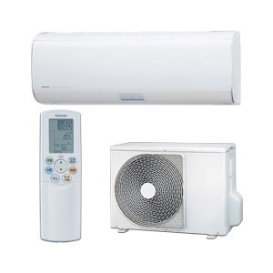

    Тошиба, Тошиба и Мицубиши. За жалост високия клас на Саньо е почти неоткриваем екземпляр.
    edi1 искаше да каже 300W за 5-а серия Дайсейкай, а ето я и 6-а серия, само че тя е с 500W минимум.
    gnf,на вторият линк на тошиба,дето си го дал,са си правили свободно съчинение по картинка.

    Цитат Първоначално публикувано от diksanal
    Аз им казах още преди 1,5г. да си оправят данните за GDR-а, когато ги посетих в магазина. Объркани са номиналните отдавани и консумирани мощности.
    Ето ги истинските характеристики:
    Модел 2006г.
    Отдавана Мощност:
    Студено: 2,2 (0,3 ~ 3,3) кВт
    Топло: 2,5 (0,3 ~ 5,9) кВт
    Консумация на Ел. енергия:
    Студено: 400 (50 ~ 850) Вата
    Топло: 410 (50 ~ 1500) Вата
    При 2о отдава 4,3 кВт с консумация 1330 Вата

    Така е,но то и снимката им е на EDR ,а не на GDR-импровизират си напълно!
    ето на GDR:
