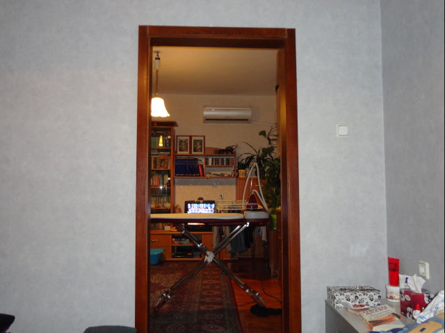

    Вярно е, че трудно стават така нещата с една машина, особено по схемата на колегата ВЛАДКО33.При мен се получава отоплението на две стаи с една машина без разлика, ама условията ми са много специфични.

    я разкажи как става номера - няма я едната стена ?

    Става дума за 9ЛДС.Поставен е в хола.За хола е запелепена спалнята, като машината е точно срещу вратата.Понеже къщата ми е стара, зидовете са 48 см, а отвън има 8 и 10 см изолация, която си направих както се полага /понеже сам си я правих/.Перата на ЛДС то са на 3 сектора - двата са насочени към вратата на спалнята, а третия малко настрани към вътрешността на стаята.Хола рядко го използваме, да не кажа хич, и машината работи на 19-20 градуса, и много рядко на 21-22 /зимно време, когато жената излиза от банята/.Та по този начин поддържа еднаква температура.Ето как изглеждат нещата.Първата снимка е снимана от леглото, а втората от към машината.

    Точно в такава ситуация става идеално. Така слагаме и една Нокрия, човека е много доволен.

    стаичката за спане е с минимален обем и е точно зад вратата. а за спане не ти трябва много - аз съм на 18 19 градуса.
    само ми е интересно колко е спалнята, като квадрати? 12 мах? на снимките не се вижда.

    Там някъде, около 10-11.Хола е 16-17.
