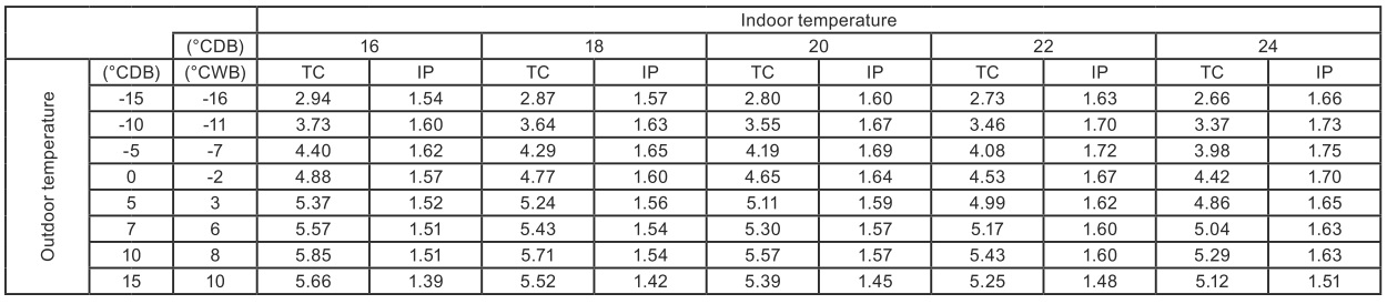

    Кажете моля LMCA при 2 градуса външна колко отдава.
    Благодаря

    #1376
    Отговор: Избор на климатик 2017
    Благодаря , но трябваше да уточня че ме интересуваше 12 LMSA.

    #1377
    За него се отнася таблицата.
