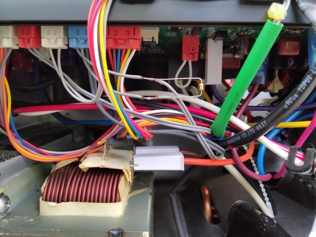

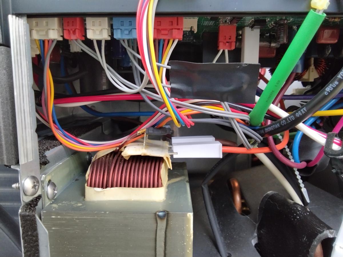

    Това ще е последна версия на простичкия ми мод за промяна на условията за дефрост при Мицубиши Електрик.
    А тези публикации са за да споделя моите експерименти без да насърчавам други да копират моите действия, както съм писал и назад. Всеки носи отговорност за собствените си действия и не поемам отговорност за чуждите такива.
    За моята гаранция не се тревожете, ако се случи нещо /по други причини/, все ще измисля нещо да залича видимите промени. А ако се изтрие по някакви причини поста, все ще намеря къде да публикувам подобен, интернет пространство да искаш

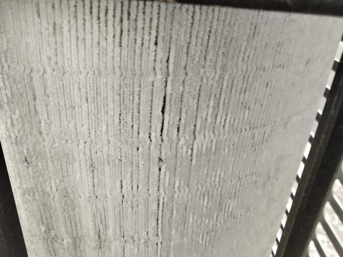

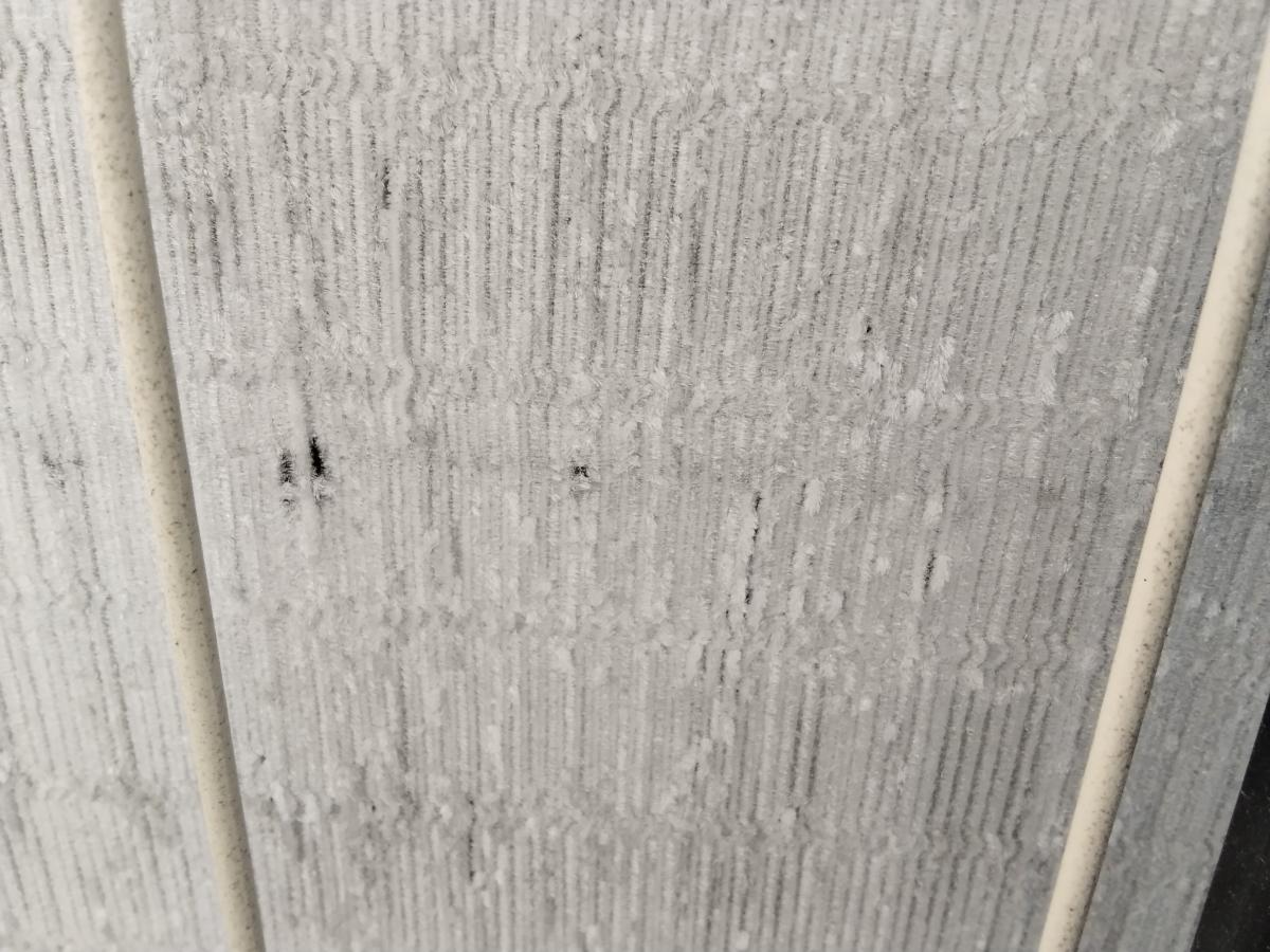

    Та досега съм пробвал с 220k, 180k /предишните снимки/ и последно 150 килоома резистор паралелно на дефрост термистора. Може и по-малка стойност, но засега смятам да се спра на тази. С намаляне на съпротивлението на резистора, дефроста ще се активира все по-рядко, като при мен външните тела са двуредови и са монтирани на места където не ги брулят много ветрове и виелици, което предполагам също има значение, но пък често има висока влажност, което е основния фактор за заскрежаване.
    На следващите снимки е с 150к резистор преди дефрост след 2,5 часа работа - 94% е влажността според прогнозата, валял е някакъв сняг макар и не много през това време.
    След това влажността падна и следващия дефрост бе след 6 часа, като през всичкото това време температурата почти не се е променяла, -2-3 градуса.

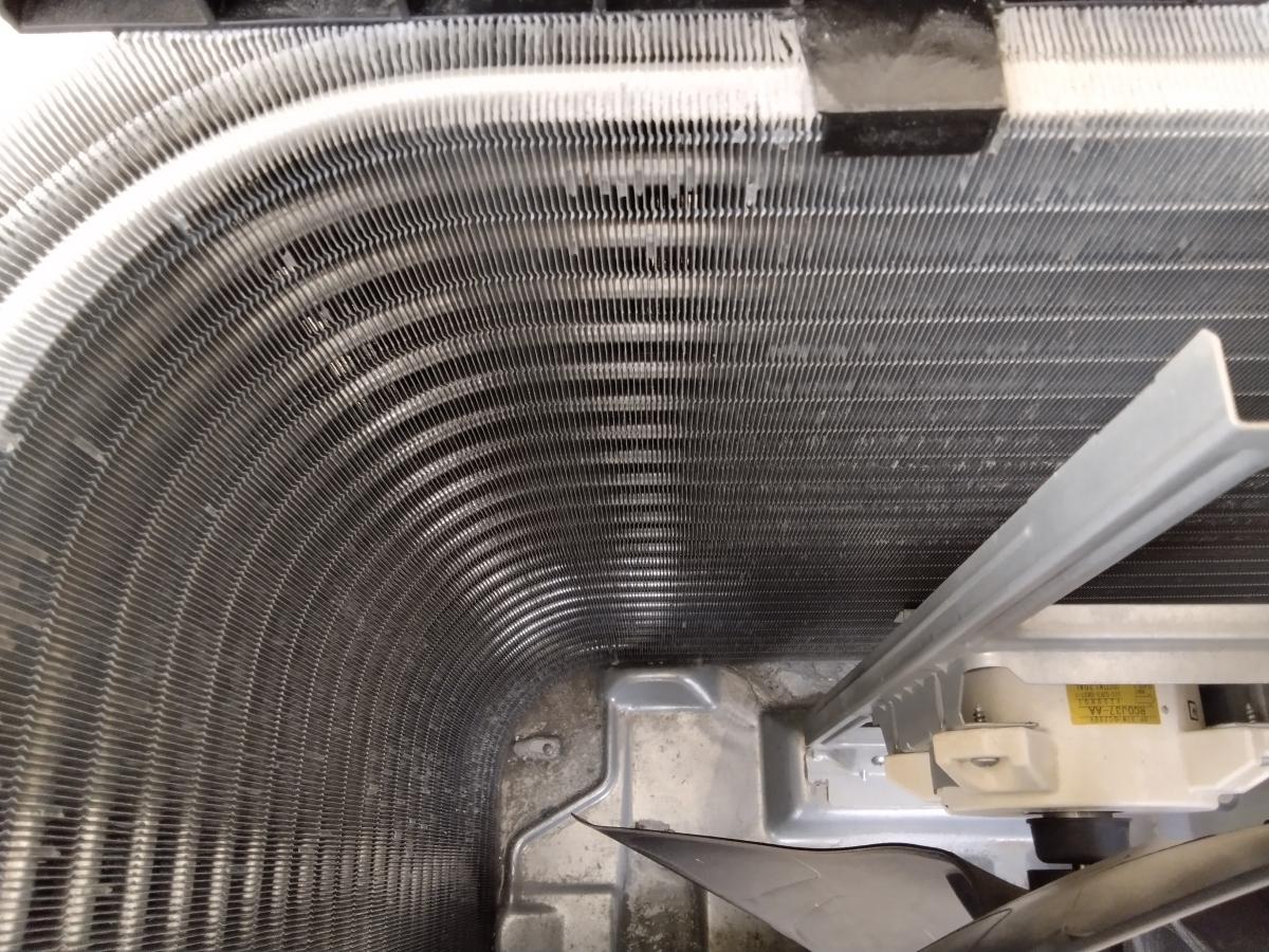

    А при този дефрост след 2,5 часа работа, преди който са снимките на гърба на топлообменника, махнах и капака да снимам топлообменника отвътре в същия момент /преди размразяване/. Вижда се че докато отзад е блокаж от скреж, вътре а абсолютно чисто и така продължава да извлича някаква топлина без голям компромис с ефективността предполагам.
    Общо взето това са моите открития по темата и предимствата след модването /в моя случай/ са добре дошли.
