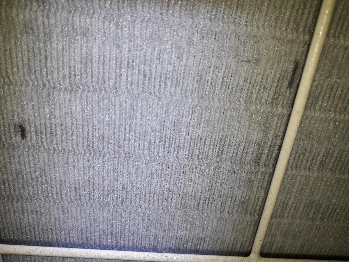

    Тук е преди предстоящ дефрост след 2 часа и 45 мин работа. 1 градус над нулата, тихо време, но влажността е 99%, има някаква мъгла и във въздуха се носят ситни капки от които всичко се мокри като от дъжд. Пример как под нулата може да работи без дефрост 4-5 часа, а над нулата да има нужда поради по-голямо заскрежаване.
    От първоначалния тунинг нищо не е променяно за момента.

    Е той едва се е заскрежил.
    Dec 2024
    1,002
    #175
    Отговор: MITSUBISHI ELECTRIC MSZ-AY серия мнения .
    Ами да, но и снимката не е 100% реалистична, понеже го спрях за да го снимам, мина малко време и нали е над 0 градуса и започва бързо топене, иначе беше по-снежно.
    Аз затова мисля още да го разредя, тия 2:45 часа спокойно могат да се превърнат и в 4 часа без кой знае какво натрупване, но исках да покажа как влияе влажността и не е само до температура, много е относителна работата кога ще има по-обилно заскрежаване и с повече ситуации може да се нагоди оптимално
    Но също показва колко консервативен е дефроста при МЕ по отношение на запушване на ламелите
    На снимката не е оригиналната конфигурация, а можем да си представим как щеше да е фабрично, хаха.
    Този пост е редактиран от casal; 06-01-26 в 13:04.
