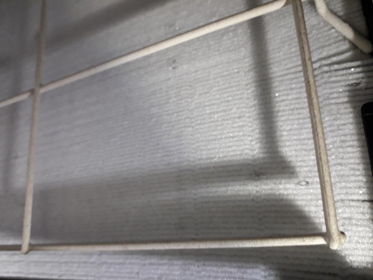

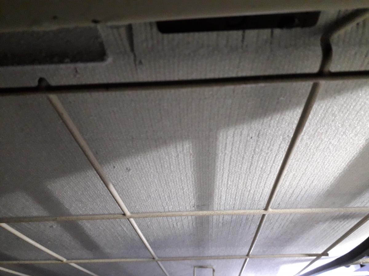

    Някой виждал ли е толкова заскрежено Мицубиши Електрик или AI камера халюцинира?
    Всъщност AY42 от онази сутрин след модифициране с едно дребно резисторче с цел по-дълги интервали между дефростите.
    Миналата година го правих на едно GE35 и дори при толкова много време между двата модела, почти няма разлика в схемата, което ще рече че този мод ще работи на почти всяко Мицу Електрик.
    На тези снимки дефроста е бил след над 2 часа работа на около 450 вата, около -1 градуса навън и 96-97 процента влажност, силен вятър макар и тялото да се намира в балкон плюс снеговалеж. Малко след като се запушиха напълно ламелите на топлообменника настъпи дефроста и продължи само 5 мин до пълно изчистване. Не е зле, но може и още по-дълго да работи мисля и когато има възможност ще сложа друга стойност на резистора за до 3-4 часа интервали при такова време вместо на 45 мин, както най вероятно би било при тези условия. Иначе от сутринта до момента не е имало дефрост от 4 часа, при -2-3 градуса и 96 влажност, но и ламелите не са все още запушени, няма вятър и сняг както беше на снимките.
    Може да пусна и тема с повече подробности, ако не представлява проблем.

    Мен ми се струва идеално, ако ги разредиш още ефективността ще се губи

    И аз си го мислих първоначално и че точно заради това не им разрешават да трупат много скреж фабрично, но миналата година като правих някои измервания на ge35 като разход, когато беше -10-14 и на практика разхода при фабрични дефрости на 45 мин и много по-редки със запушен топлообменник след мода беше горе долу подобен, но при по-редките дефрости предимството е, че енергията е била използвана повече за стопляне на помещението.
    Сега е добре да, след предния ми пост имаше дефрост на близо 5 часа, но времето не е толкова брутално както онази сутрин и очевидно не е по часовник. След запушване продължаваше да топли обаче и бързо го топи и затова мисля да го натисна още малко с друг резистор, хем да тествам преди да реша за окончателната стойност.
