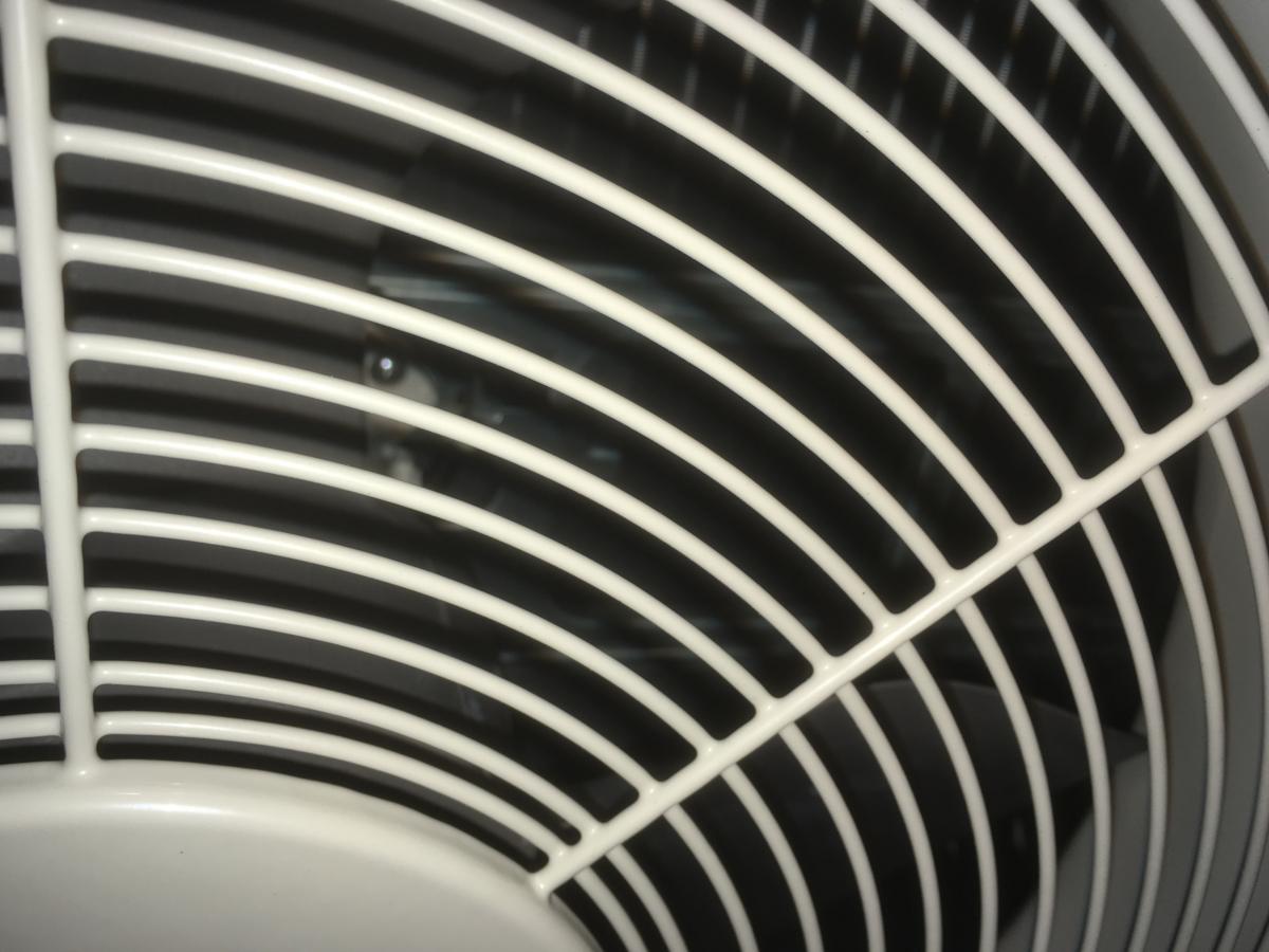

    Цитат Първоначално публикувано от JOKVN Виж публикацията
    Ами не пише така на кашона... Значи обикновения ми монтират, а аз плащам Зубадан...?
  4. Member Аватара на JOKVN
    Feb 2012
    414
    #2838
    Отговор: Избор на климатик 2017
    Най добре погледни етикета на външното тяло,за да си сигурен.
    rosswen одобрява това.
  5. Junior Member
    Sep 2016
    27
    #2839
    Е това е на външното тяло...?
    Ама не знам как изглежда този нагревател.?
  6. Member Аватара на JOKVN
    Feb 2012
    414
    #2840
    Според мен това си е обикновения,не е зубадана.Май се опитват да направят пари на твой гръб,не не съм на 100% сигурен.
  7. Junior Member
    Sep 2016
    27
    #2841
    Ццццц не знам как да разбера сега...
  9. Senior Member Аватара на edi1
    Jan 2007
    Ямбол
    8,201
    #2842
    Обикновения е, като гледам лепенката на външното.Нагревателя е един кабел, който минава по тавата под вентилатора, трябва да се вижда.

    Цитат Първоначално публикувано от edi1 Виж публикацията
    Не виждам кабел само един черен, който влиза от долу във вентилатора. Това мога да снимам само. Да вдигам скандали ако сме сигурни!?

  12. Senior Member Аватара на edi1
    Jan 2007
    Ямбол
    8,201
    #2845
    Няма да видиш, това е VE модела.Не ,че има разлика между двата освен нагревателя, ама плащаш залудо пари, а те гъбаркат.

  15. Senior Member Аватара на KI_YOOU
    Nov 2014
    Русе
    2,078
    #2847
    Не качвай повече снимки, климата си излиза от завода с идентификационен номер, модел, серия и т.н. От стикера става ясно, че машината не е Зубадан.
