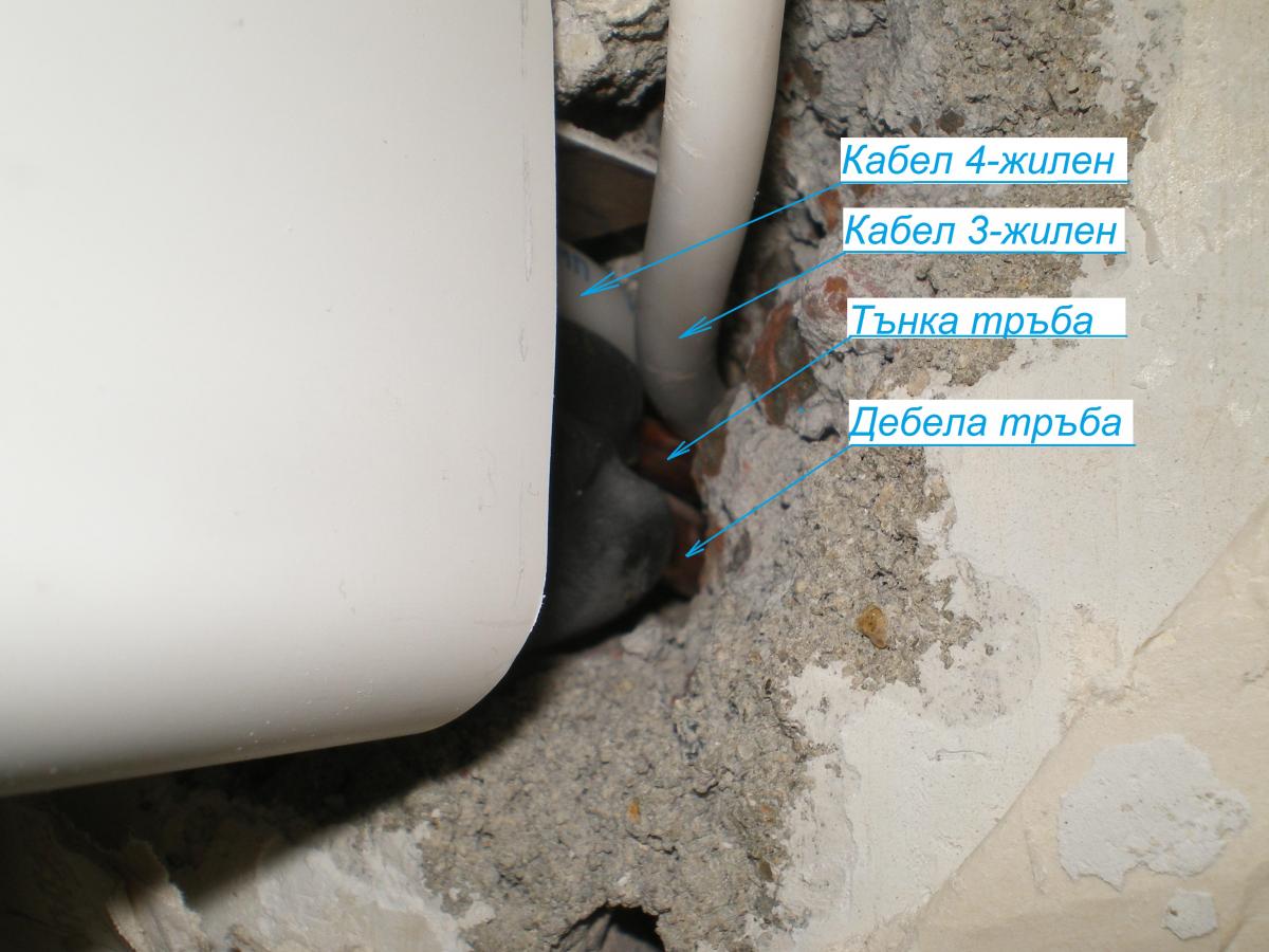

    Кой кабел и коя тръба? Имаш ли някаква снимка.

    Два варианта- кабела на четирипътника и кабела за датчика-discharge pipe sensor
    Не мога да открия втората снимка

    И това се е получило от мандахерцането на кабела около тръбата. Ми че на мене MHI-то го монтираха без изолация на тръбите в участъка където минават през стената. Някакви арматури бяха излезли. Тръби, кабели, арматури, бетон - всичко е едно в друго.
    Ужас!

    Ако опира медната тръба в арматура, няма да изкара гаранцията. Ама трудно ще снимаш вътре в дупката.[emoji1]

    И другата заключена - цъкhttps://forum.setcombg.com/%D0%BE%D1...%BA%D0%B0.html
    Прикачени файлове Прикачени файлове

    Ок, но този проблем не се решава тук. Като не си доволен от услугата, търсиш си правата. След като си видял как се работи още по време на монтажа, трябваше да реагираш тогава. Лично за мен е недопустимо такова полагане на тръбен път в отвор.

    Aleksandars, за година и половина не забелязваш ли, че за да си отворя устата за някаква критика значи чашата отдавна е преляла.
    Моите уважения, но горната снимка какво показва.
