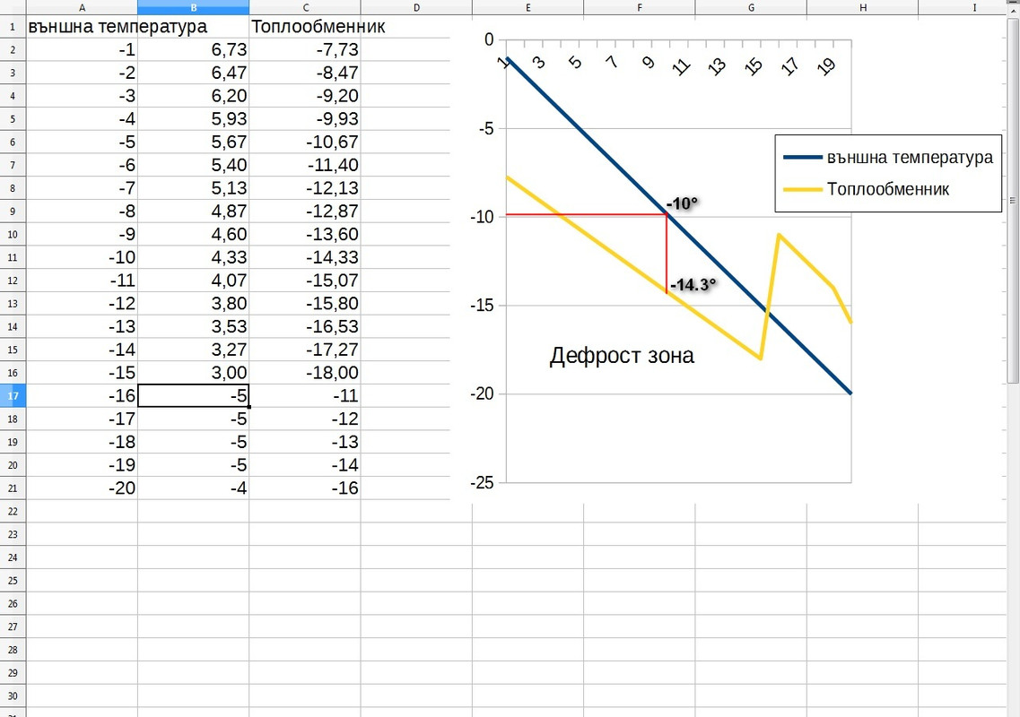

    Jack, в грешка си. И аз така мислех, благодарение на "страхотно" изчертаната графика под -15. Ето ти условие 4, последната подточка. The outdoor air temp <15 :-5. Този алгоритъм е още от zix серията, че не знам дали не и преди нея. Там графиката, която заблуждава всички, изобщо я няма. Ето го на ZIX.
    Направих файл с таблица в LibreOffice Calc и вкарах условията за дефрост от картинката, която си дал. Получава се същата графика, която е дадена в сервизните на хеви. До -15° дефростите са според разликата между температура на топлообменника и околната среда, а под -15° стават по време.
    Тази зима ако стане по-студено от -15 ще видим кое е вярното.
