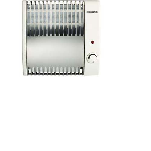

    лично мнение ,че климатик за 12м2 стая не е много смислено.Сега проверих в стая 14м2 имаме почти точно 2000kw за 4 месеца от 01.12 до края на зимата с конвектор.Тази зима,особенно януари беше доста студена.Стаята е без изолация с 2 външни стени север и запад.Това прави около 320 лв.Конвектора има програма която засича разхода.Значи като прибавим ноември разликата между климатик и радиатор в такава малка стая ще е около 200лв.Значи хубав климатик към 1500 лв. се изплаща за 7/8 години,а пък с 2-3 профилактики ще станат 10,което е сравнимо със срока на експлоатация.За неудобството да ти върти въздуха и шуми няма какво да говорим.
    В тази стая имаме климатик,но просто не искаме да го използваме за отопление точно поради посочените причини,друг е въпроса ,че не го бива.Пък и има интересни конвектори,които може би ще намалят разхода,вярно,че са скъпи но срока им на използване е доста по-дълъг от този на климатика.Напр.:
    http://www.balmax.com/product.php?sr=4&r=47&r1=&p=325

    Личното ти мнение също не е много смислено! Има климатици и за такива малки стаи, че и по-малки. Две деца съм изгледал в такава стая с конвенционален климатик НЕО-9-ка` струващ 530 лв. с монтажа. Сега там има японска 22-ка и си е точно на мястото. Харчи 15-20 лв./м. и то в студа. Топли перфектно и почти безшумно. Айде накарай ме да сложа ламаринен нагревател и да му плащам по 100 лв/м. сметка!
